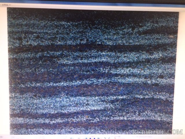

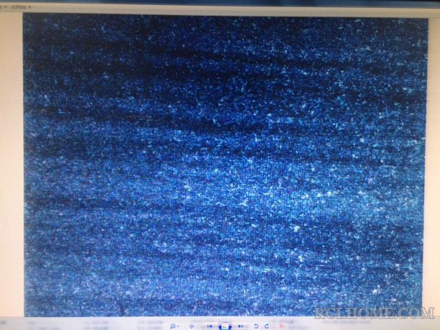

材料SNCM439(40CrNi2Mo),来料为热轧后高温回火,经过退火和正火之后都存在带状组织.检测力学性能发现垂直带状方向比沿带状方向的冲击韧性低了三倍.请教各路高手,除了高温扩散退火外,用什么方法解决这种带状问题?为什么调质之后几乎看不出带状问题.
另外热轧圆钢如果不存在带状的话会存在横向和纵向那么大的韧性差异吗?
热轧原材料
热轧原材料
正火
正火
退火
退火

首先我不确定你的话是否正确?也不深究钢号SNCM439(40CrNi2Mo)。谈下逻辑。
1.热轧后高温回火,经过退火和正火之后都存在带状组织
2.除了高温扩散退火外,用什么方法解决这种带状问题
3.为什么调质之后几乎看不出带状问题.
4.另外热轧圆钢如果不存在带状的话会存在横向和纵向那么大的韧性差异吗?
如果1成立,1与2的区别在哪里?保温温度。同样1与3的区别是奥氏体化的温度与冷却方式。所以1,2,3连起来看去理解。
4没有带状可视为各向同性,横向,纵向可视为无差异(具体细小差异忽略之)。如果有带状则各向异性,如竹子的纵向削开一个小口就会势如破竹,横向的话还是老老实实一点点削吧!

我指的是我们买回来的热轧圆钢,发现有问题后做过退火和正火试验都无法解决这种带状组织.然后问下还有什么方法可以解决?
另外,由于我们的产品是调质的,调质后看金相,就看不出这种带状了.
厂家给我们的解释是:1.圆钢的纵向性能肯定比横向低,与带状无关.2.带状调质后就消除了.这些解释我都不认同,但由于钢材是买的小日本的,跟经销商不好沟通.

带状组织是炼钢时成分偏析在轧制的时候形成的,一般的正火、退火及调质都是不能消除带状组织的。
可以通过扩散退火或多向锻造来减轻带状组织

个人认为只有锻造效果比较好

我们买回来外发给锻造厂模锻的,一次成型,没多大改善效果.

发表于 2018-1-12 14:57:59 | 显示全部楼层
改善带状只有多向锻造才行,同时你觉得材料带状严重的话可以让钢厂想办法从炼钢及轧钢工艺上减轻带状

除非包炉可能会改善

主要看你用在什么上面,热处理后检测哪些力学性能,取样的方向

我们的产品失效就是在这个方向上的,以前没有定要求.现在定要求不好沟通,根经销商前前后后托了几个月了,还是没有改善,想找找国内的这种钢材有没有好的,真不觉得小日本的钢材有多好.
