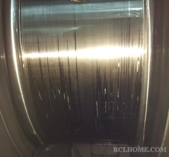

材料 42CrMoA 锻件,前期调质,精磨后要求氮化,深度≥0.4  ,氮化后表面抛光; 轴径290mm  长4m 的工件 。Hv1≥550,未标注载荷, 请各位老师、大神帮我看看是出了什么问题艺。
用户在使用10小时左右发现个别档出现氮化层脱落

这个问题点牵涉太多,采用哪种方式氮化,离子,气体,液体?金相有无脉冲氮化物,最后出炉冷却方式,很讲究的。

气体,其它不太清楚,我不是搞热处理的是做产品技术的。
不知您在工作中有遇到类似情况没?出现这种问题一般从
那找问题?

白亮层、氮化物、表层铁素体   ........

白层控制在多少厚? 表层铁素体控制几级?

白层在0.01以下比较好,铁素体控制在1-2最好

经过大半年跟踪试验,后供货厂家调整氮化工艺现在问题解决了。
