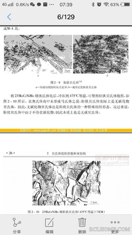

见截图
 楼主| 发表于 2018-4-14 07:43:37 | 显示全部楼层
粒状贝氏体属于无碳化物贝氏体?
见截图

粒状贝氏体可以是针状铁素体+MA,也可以直接是针状铁素体+碳化物啊,话说以前一直把无碳化物贝氏体=魏氏铁素体的,无碳化物贝氏体是这么宽泛的理解的啊
