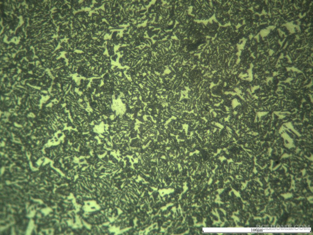

请问这里除了未溶铁素体其他的是什么组织。45#的材料,只知道是箱式炉干的,工艺现场员工可能说谎了。

看图片,还有贝氏体、屈氏体(珠光体类组织)
