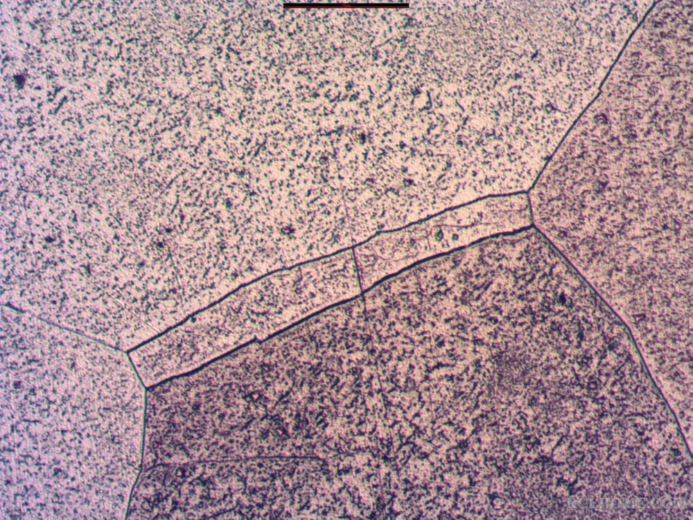

求助,铁素体不锈钢退火 组织晶界粗是什么原因
16
16
发表于 2018-4-23 14:47:39 | 显示全部楼层 |阅读模式
C:≤0.04%,Si:≤1.0%,Mn:≤1.0%,P:≤0.04%,S:≤0.015%,Cr:17.8-18.4%,Mo:1-1.5%,N:≤0.04%,Nb:21×C至1.0%
750℃保温40min,水冷

材料成分是不是搞错了?
