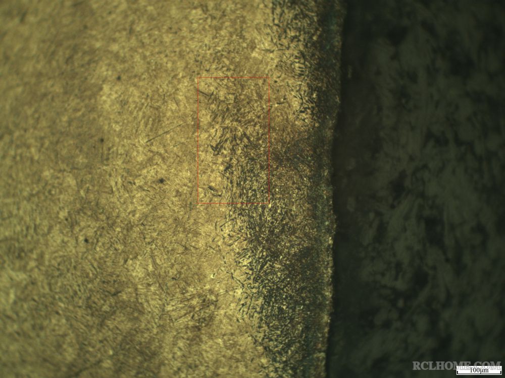

请问图中圈出的地方是贝氏体么?
签到天数: 5 天
67
67
发表于 2018-4-24 08:45:01 | 显示全部楼层 |阅读模式
请问图中圈出的位置是贝氏体么?中频淬火,径向切割,为什么黑色组织会锯齿状排列?
签到天数: 5 天
67
67
 楼主| 发表于 2018-4-24 08:51:59 | 显示全部楼层
上面面说错了,这是轴向金相
发表于 2018-4-26 16:58:12 | 显示全部楼层
轻腐蚀下再看。
签到天数: 5 天
67
67
 楼主| 发表于 2018-4-27 09:07:21 | 显示全部楼层
浅腐蚀也是黑色的
发表于 2018-5-2 10:52:05 | 显示全部楼层
jiaojian 发表于 2018-4-27 09:07
浅腐蚀也是黑色的
应该是贝氏体.
