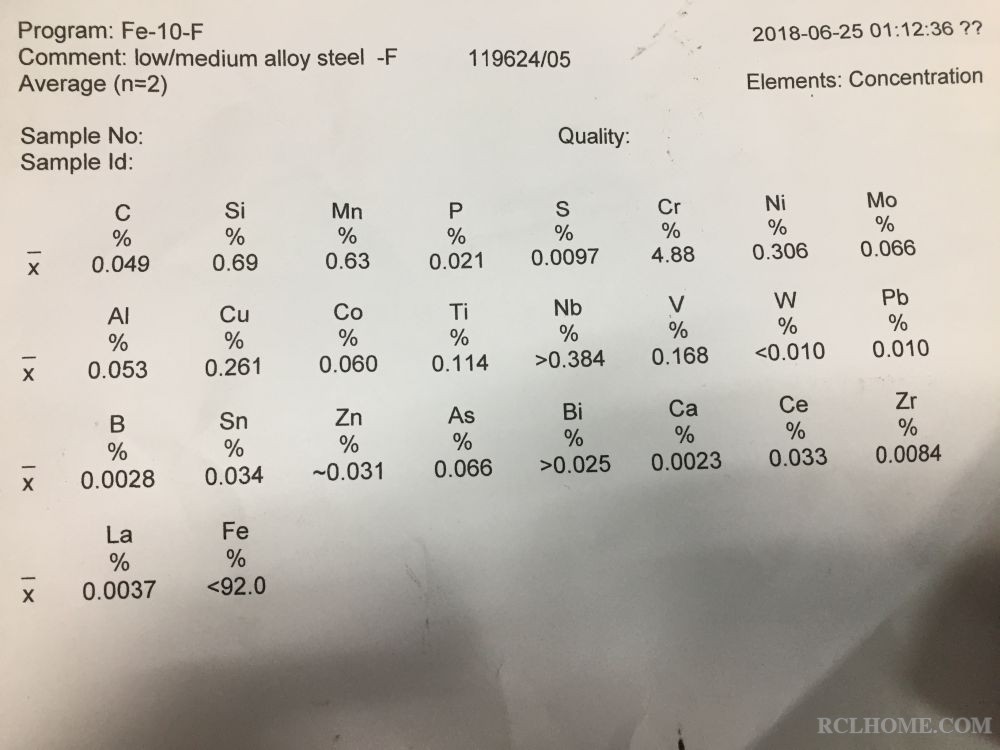

对应DIN是什么材料?
表面Cr元素较高,是否有可能表面镀铬进行防锈处理了?

看光谱像你打材料表面,就没有C,多磨深再打一下。

表面镀铬的话,铬含量应该是接近100%

这个报告结论是:Comment:low/medium alloy steel.——是怎么形成的?几十个元素相加>7.9079%,Fe<92.0921%;认为是中/低合金材料是否正确?
我建议不要再使用什么光谱了!采用手工分析的方法吧!
DIN标准,网上查一下就知道了,德国标准号德国标准化学会。

真的不用谢,我仅仅是一名热处理爱好者,所以,对你没有起到帮助的效果。
只是看到你的报告点,很着急,但是,对于化学分析我又没有实践经验!
