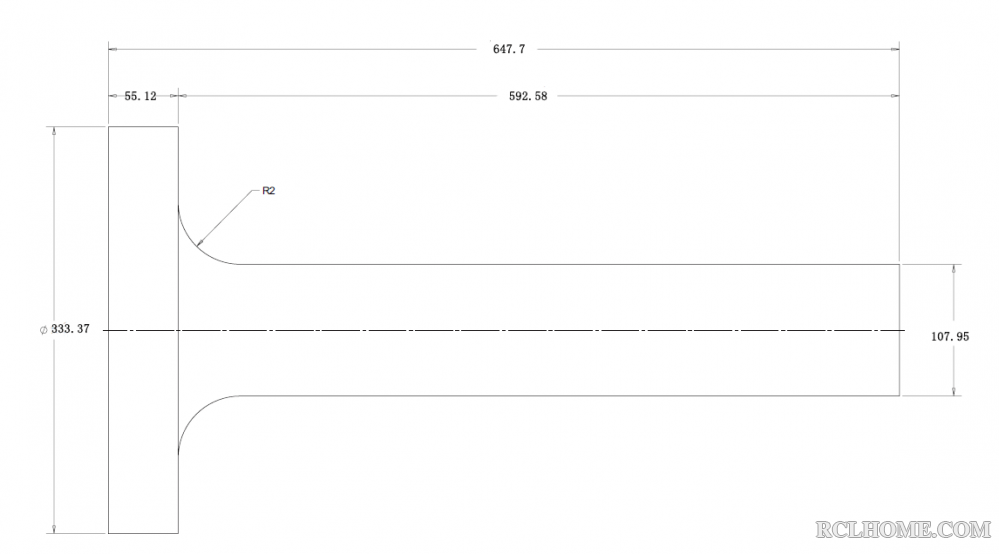

这么大个的零件,材料用42Crmo 或者4150. 要求是表皮硬度和内部中心硬度都要控制在30~35Rc,机械性能 :抗拉强度136330PSI ,屈服强度104940PSI.
这个硬度要求是不是有些过分? 怎么弄啊。求助大神们。
发表于 2018-7-20 16:52:32 | 显示全部楼层
整体淬火回火就可以啦

发表于 2018-7-20 17:37:39 | 显示全部楼层
还好了,屈服724Mpa,抗拉940Mpa,与硬度要求还算是一致的,件也不大,难度不大。

发表于 2018-7-21 13:32:21 | 显示全部楼层
壁厚那么厚,心部能淬透吗?
发表于 2018-7-22 21:24:35 | 显示全部楼层
个人观点:这个要求有点过分了,假设你这个零件的原材料是锻件,那么对于42Crmo来说机械性能的取样检测部位可以参考 JBT 6396-2006 大型合金钢锻件技术条件,对于4150或4140来说可以参考DIN_17200_调质钢材的供货技术条件这两个标准中的取样部位取样做性能检测,不是客户想像的在零件上任意位置或者任意取样方向上取样的。

发表于 2018-7-23 11:18:08 | 显示全部楼层
告诉你,外表面和心部这个硬度范围不好控制,心部与外表面最少要差到接近7-8HRC;你这个性能的确不是很高,但是这个硬度如果你取心部试验,肯定做不到725屈服和940抗拉。给你个参考:42CrMo直径100左右棒料件,整体淬火水冷,HRC36,屈服在750,抗拉在950左右。

发表于 2018-7-23 15:13:07 | 显示全部楼层
做调质处理应该就可以
发表于 2018-7-24 07:58:02 | 显示全部楼层
算不上大件,调质水淬火,应该没有问题,轻松满足要求。
发表于 2018-7-24 09:54:39 | 显示全部楼层
300的直径用水都做过,取芯部检测
