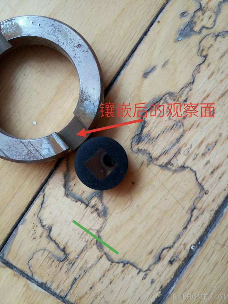

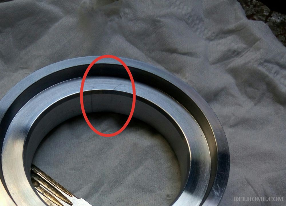

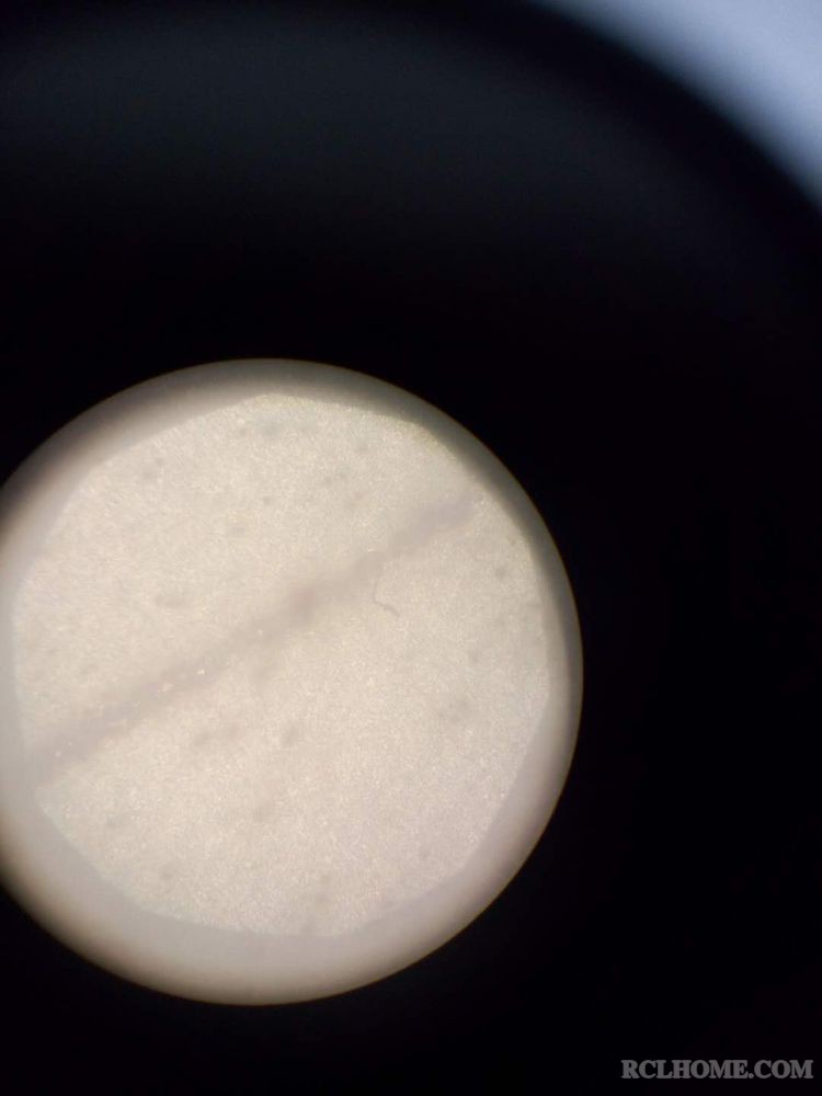

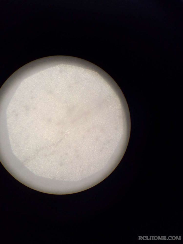

45钢,820℃+水淬

 楼主| 发表于 2018-8-30 20:55:23 | 显示全部楼层
抛光未腐蚀
发表于 2018-8-30 22:53:41 | 显示全部楼层
信息量不够

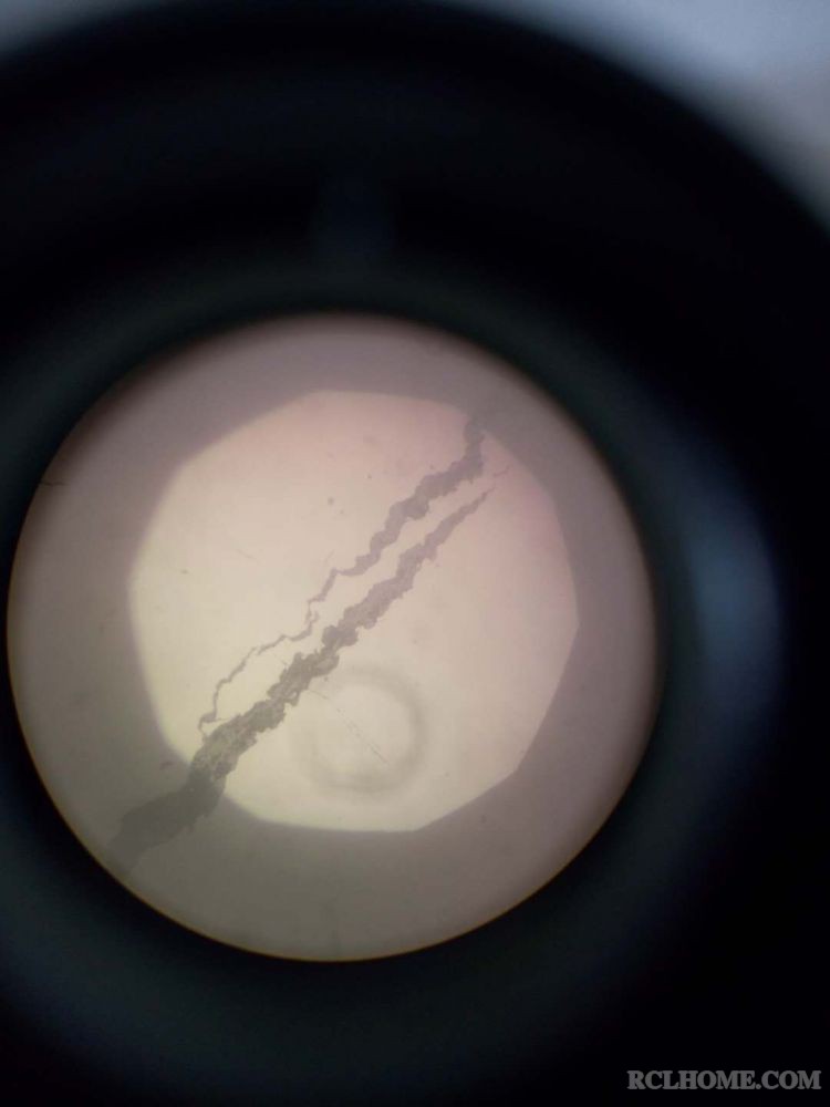

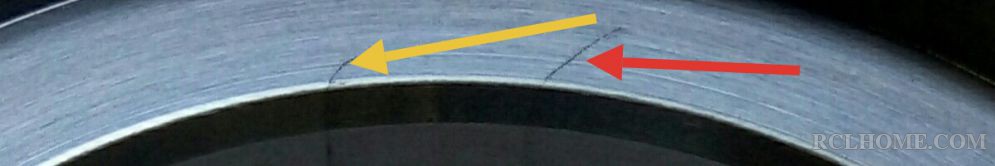

 楼主| 发表于 2018-8-31 06:43:56 | 显示全部楼层
总是传不上,受限
尾巴400倍
尾巴400倍
中间250倍
中间250倍
中间400倍
中间400倍

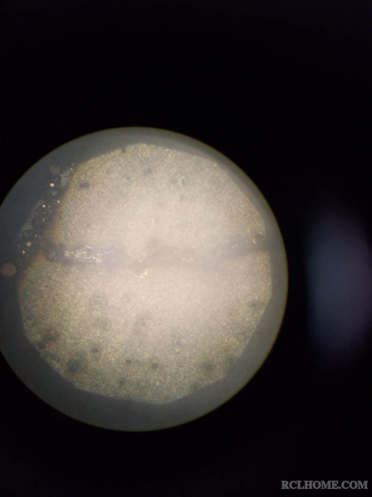

发表于 2018-8-31 07:56:06 | 显示全部楼层
锻件还是铸件?腐蚀看看

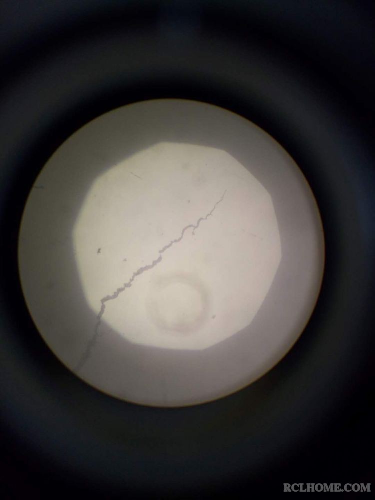

发表于 2018-8-31 08:35:32 | 显示全部楼层
看这几张裂纹的照片,形态不是淬火裂纹

发表于 2018-8-31 11:18:34 | 显示全部楼层
从形态上看不像

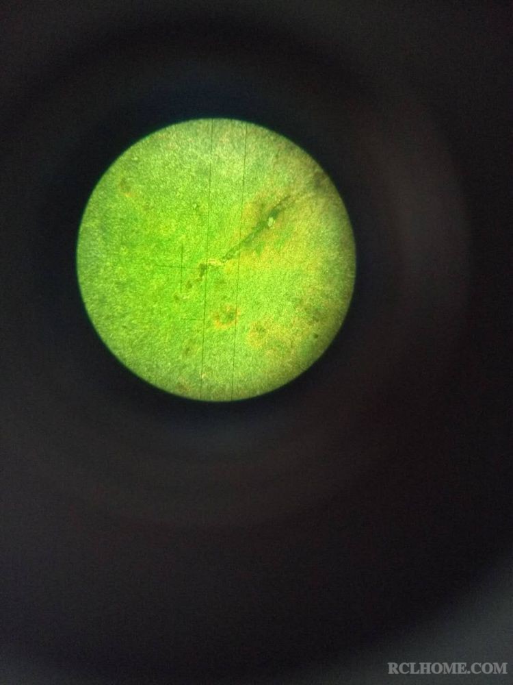

 楼主| 发表于 2018-8-31 12:47:37 | 显示全部楼层
tianmu 发表于 2018-8-31 07:56
锻件还是铸件?腐蚀看看
热轧棒料,,凑合着看吧,显微镜不给力,,,裂纹两侧未见脱碳层
尾部
尾部
头部
头部
中间
中间
维氏硬度计拍了一张
维氏硬度计拍了一张

 楼主| 发表于 2018-8-31 19:40:14 | 显示全部楼层
您眼中该裂纹的形态,可否描述一下

 楼主| 发表于 2018-8-31 19:43:49 | 显示全部楼层
michealyong 发表于 2018-8-31 08:35
看这几张裂纹的照片,形态不是淬火裂纹
此处裂纹形态,能否描述一二
