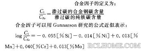

发表于 2013-4-22 21:50:26 | 显示全部楼层
dqy 发表于 2013-4-22 21:48
需要验证核实软件的公式是否采用这个
你用28楼的公式算算看。

 楼主| 发表于 2013-4-22 22:08:28 | 显示全部楼层
lgf = w(si)X0.055+w(Nii)X0.014-w(Mn)X0.0130-w(cr)X0.04-w(Mo)X0.013
个人采用的公式
