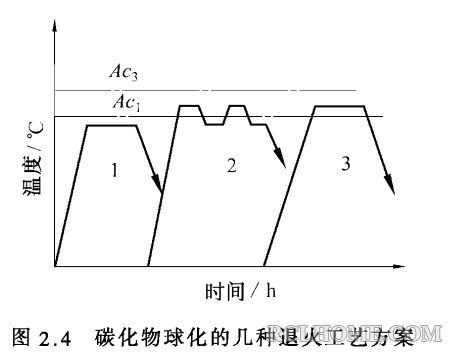

发表于 2013-5-2 14:36:25 | 显示全部楼层
方案 中 三个工艺
其实 就是改变 珠光体中的Fe3C的形态

1 片状珠光体
2点状珠光体
应该考虑锻后余热淬火后高温回火即可。

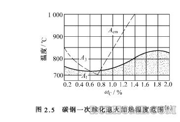

发表于 2013-5-2 15:19:15 | 显示全部楼层
推荐的温度:

 楼主| 发表于 2013-5-2 15:49:11 | 显示全部楼层
dqy 发表于 2013-5-2 14:55
觉得要有差距,应该在温度上。
主要问题是:60Si2CrA加热后,需要不需要快冷段;GGr15球化退火快冷段很重要,60Si2CrA需要快冷吗?炉冷后保温可以吗?
