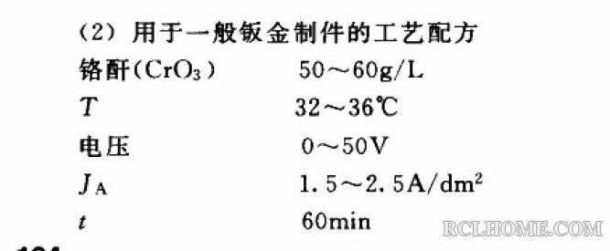

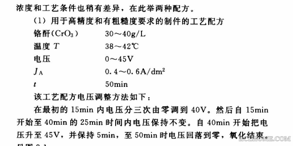

楼主好!我已经看到您的留言。我公司有硫酸阳极氧化,没有铬酸阳极氧化。我从工程师的角度给您提一些看法。1,我们不是这个专业的,所以不是万能工程师,对这一行应该有学习和熟悉的过程。所以,一定要有老师傅,工程师不能代替老师傅。2,铬酸阳极氧化的配方不同,工艺参数也不同。
见附件
