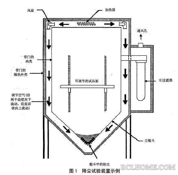

这是老外把你公司列为战略伙伴关系的前奏啊!GJB 150.12A-2009 《军用装备实验室环境试验方法 第12部分:砂尘试验》

GJB 150.12A-2009 军用装备环境试验方法 第12部分:砂尘试验
GJB 150.12A-2009 军用装备环境试验方法 第12部分:砂尘试验.pdf
591.84 KB, 下载次数: 44

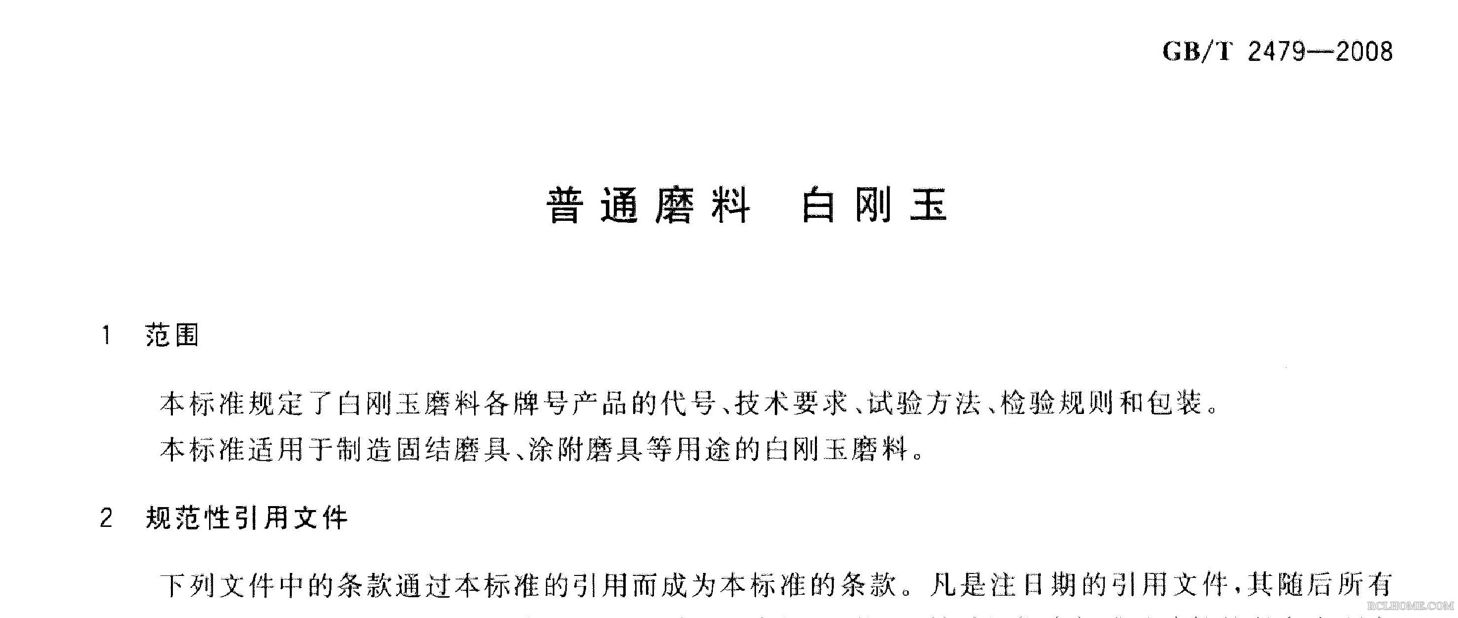

GBT 2479-1996  白刚玉,不过此标准已过期。
新标准为
GBT 2479-2008 普通磨料 白刚玉
GBT 3044-2007 白刚玉、铬刚玉 化学分析方法
JBT 10349-2002 干式喷沙机
JBT 10350-2002 液体喷沙机

GBT 2479-2008 普通磨料 白刚玉.pdf
559.94 KB, 下载次数: 30
