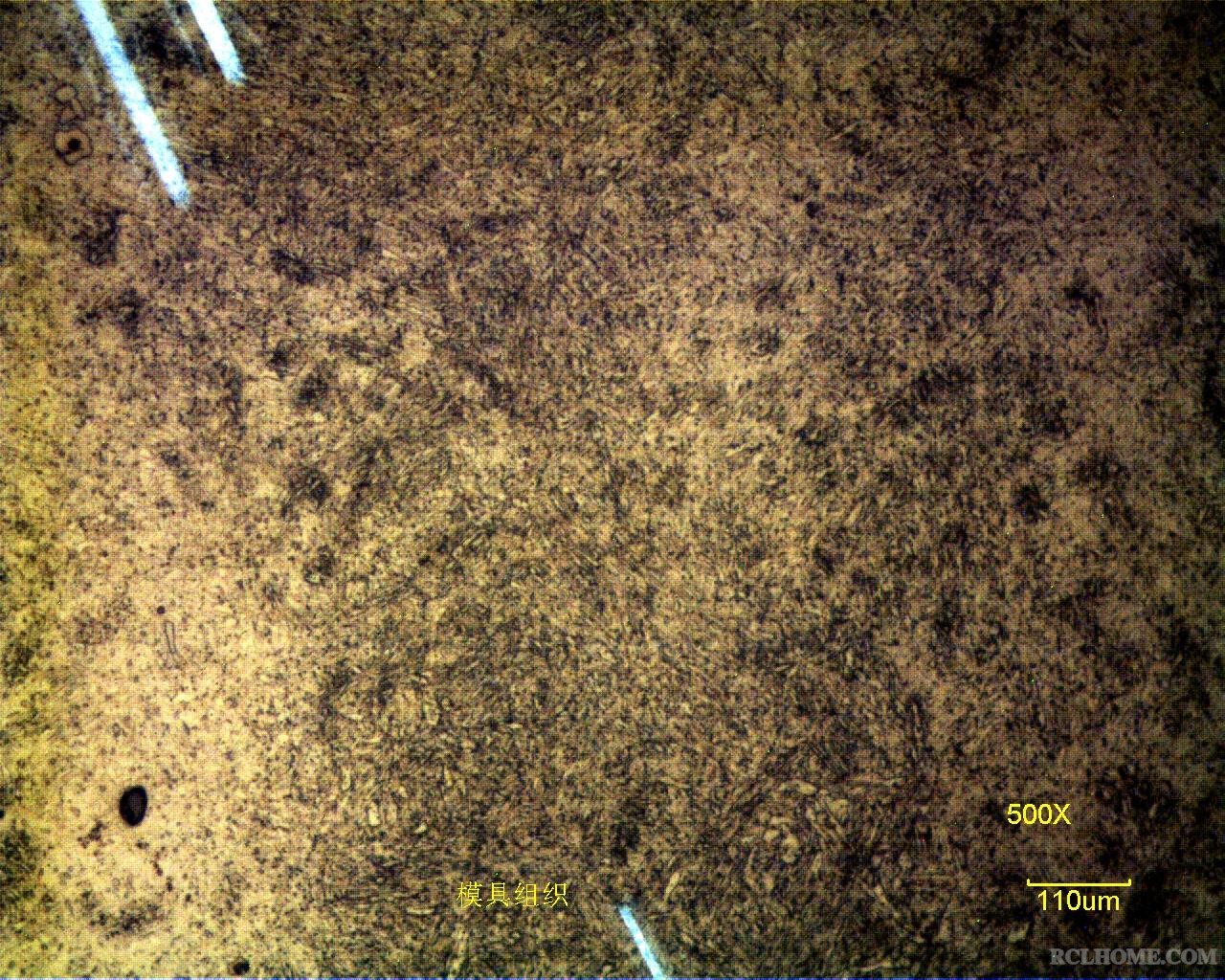

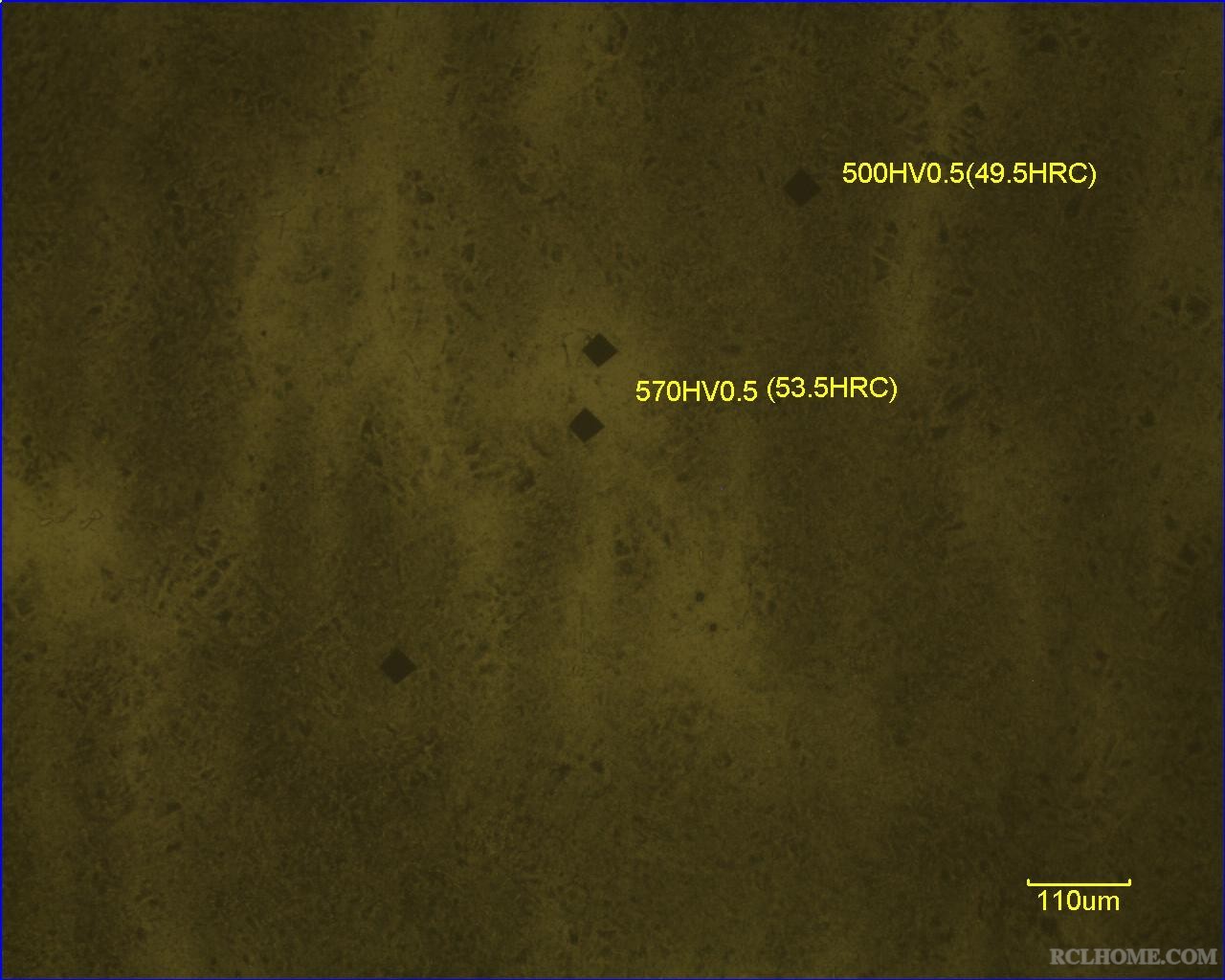

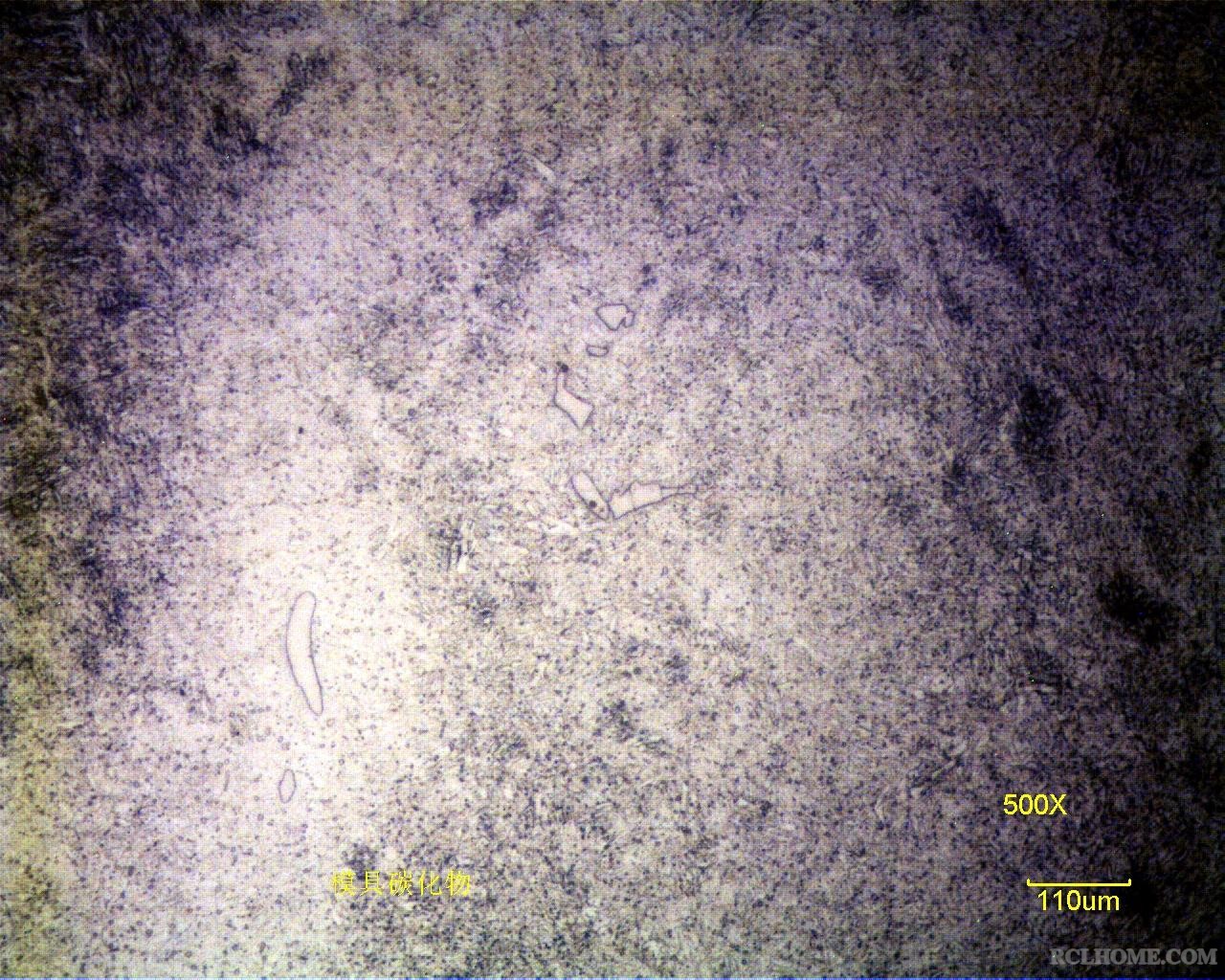

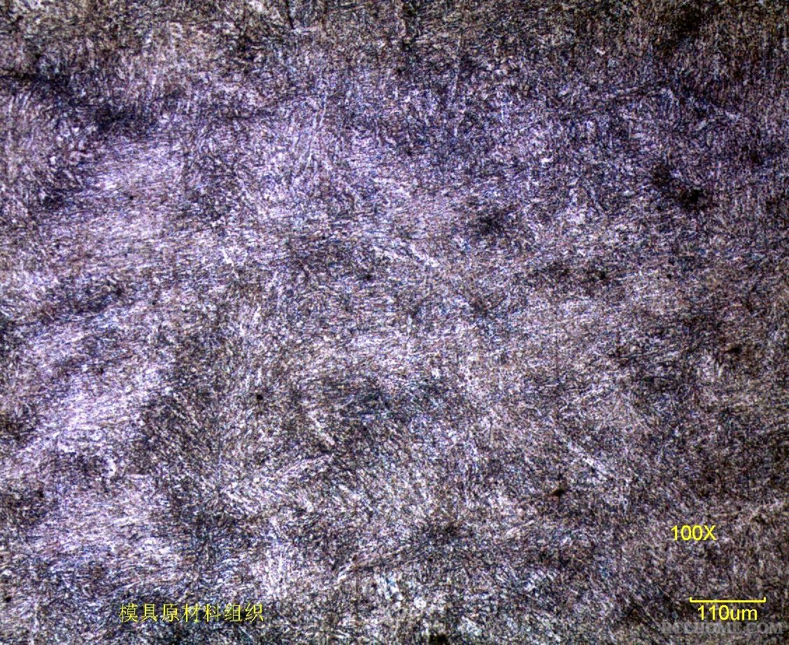

 楼主| 发表于 2013-6-27 10:48:54 | 显示全部楼层
模具原材料组织--100X.jpg 模具淬火碳化物组织--500X.jpg 模具淬火组织--100X.jpg 模具淬火组织--500X-1.jpg 模具淬火组织--500X-2.jpg
