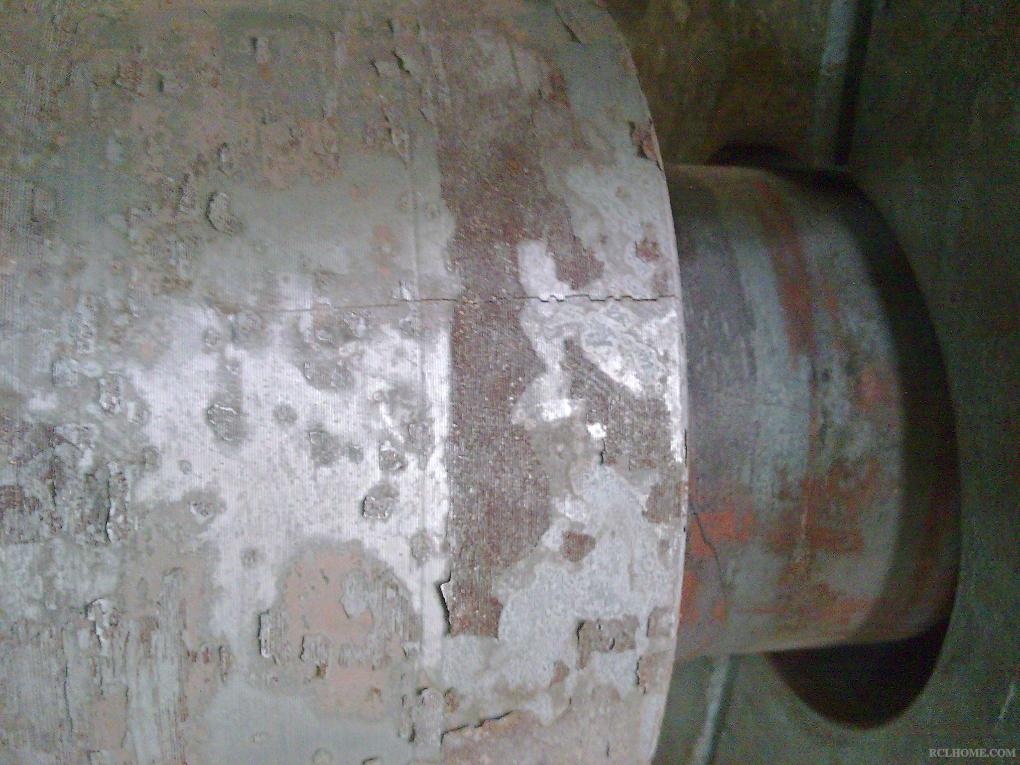

34CrNi3Mo 调质硬度270-321 HB,
华为网盘附件:
【华为网盘】 关于西马克拉杆断裂的分析.doc
明天去拷几张清晰一点的照片

能否公布下工艺过程。
 楼主| 发表于 2013-6-27 21:23:27 | 显示全部楼层
调质 840度 水溶性淬火剂 580高温回火
回火后发现裂纹。
发表于 2013-6-27 21:26:09 | 显示全部楼层
回火后发现裂纹。
水溶性浓度?淬火过程?

看了《关于拉杆断裂的分析报告》,以为结论不一定正确。34CrNi3Mo 调质硬度270-321 HB的回火温度是多少呢?
我为什么这样说:因为真正找出问题所在就是价值所在。.........

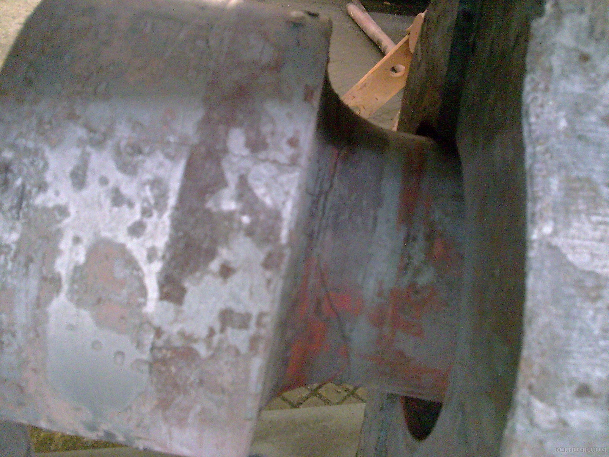

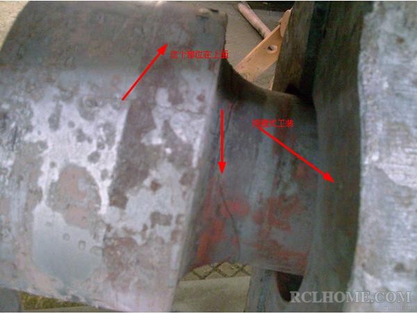

发表于 2013-6-28 22:10:04 | 显示全部楼层
因为有氧化就认定是锻造的裂纹,这个依据十分不充分。
 楼主| 发表于 2013-6-28 22:11:59 | 显示全部楼层
当然这个也有可能是热处理造成的。
发表于 2013-6-28 22:15:50 | 显示全部楼层
cnszgong 发表于 2013-6-28 22:11
当然这个也有可能是热处理造成的。
从你提供的资料看就是HT裂纹。不是Forging裂纹。

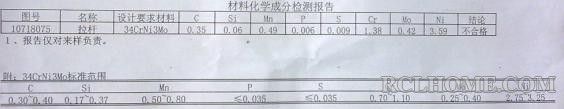

化学元素超标能否说明一些问题呢?
发表于 2013-6-28 22:21:23 | 显示全部楼层
cnszgong 发表于 2013-6-28 22:17
化学元素超标能否说明一些问题呢?
已经是Ni3+Mo了。
就是不超标也不是简单的。
 楼主| 发表于 2013-6-28 22:21:48 | 显示全部楼层
后来补了一件同材质的料,委外调质了。要求油冷、不使用淬火剂。

 楼主| 发表于 2013-6-29 23:04:31 | 显示全部楼层
化学元素不合格。
发表于 2013-6-29 23:14:22 | 显示全部楼层
cnszgong 发表于 2013-6-29 23:04
化学元素不合格。
补了一件同材质的料,化学元素不合格,委外调质了,结果是热处理合格!
 楼主| 发表于 2013-6-29 23:19:22 | 显示全部楼层
Wangqinghua196 发表于 2013-6-29 23:14
补了一件同材质的料,化学元素不合格,委外调质了,结果是热处理合格! ...
不是 开裂件后来用光谱分析化学元素不合格,化学成分在26楼。
