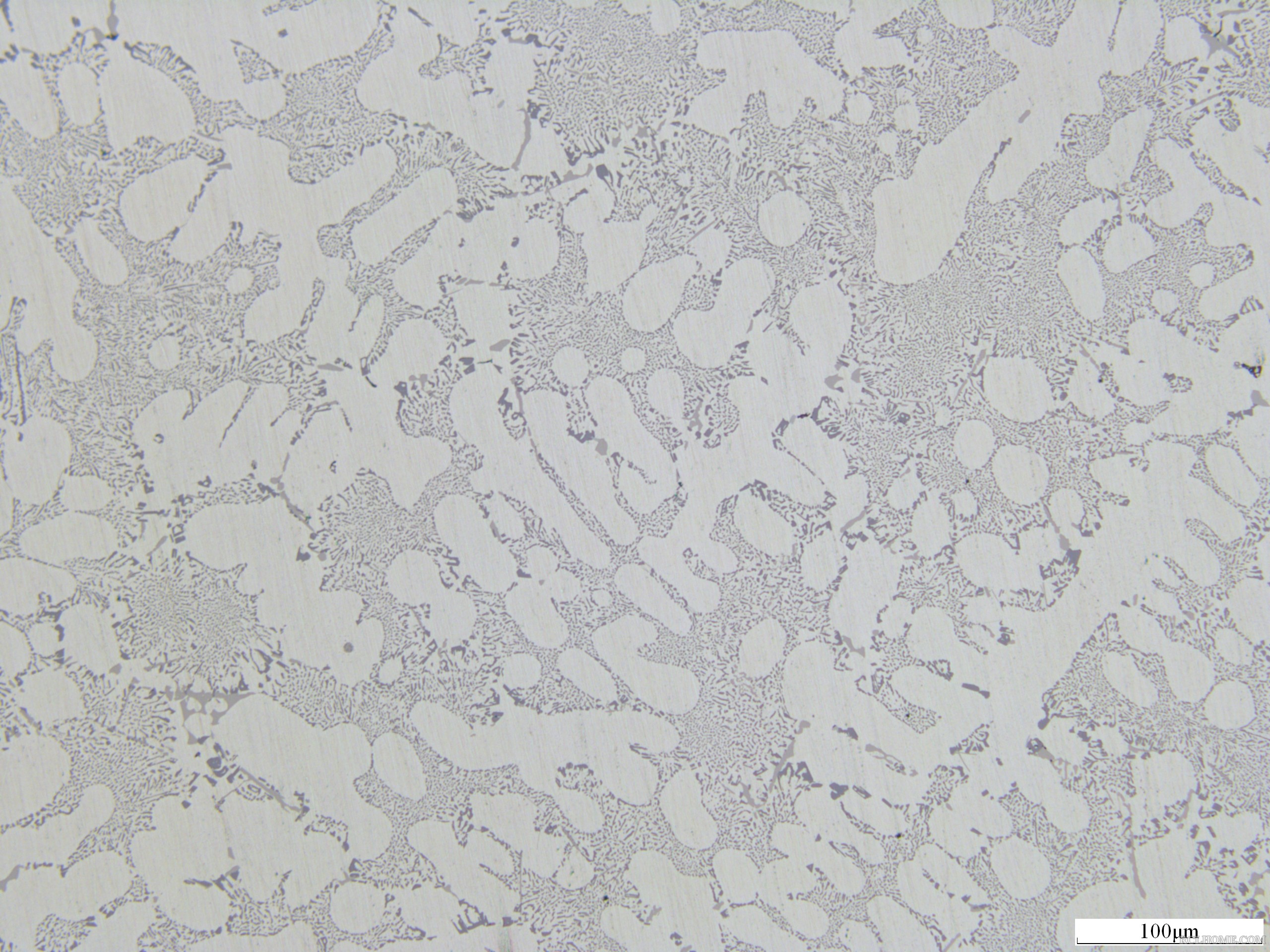

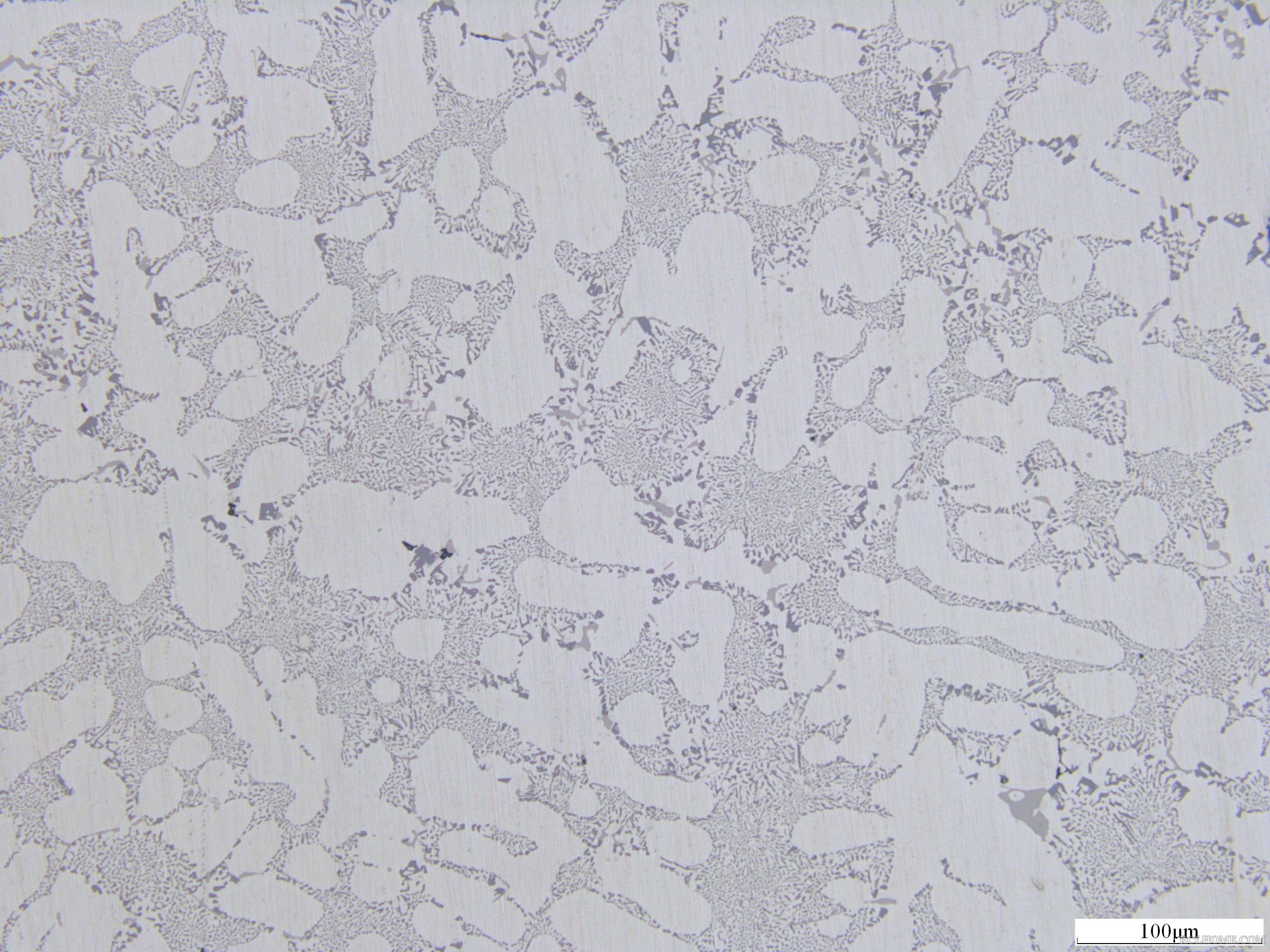

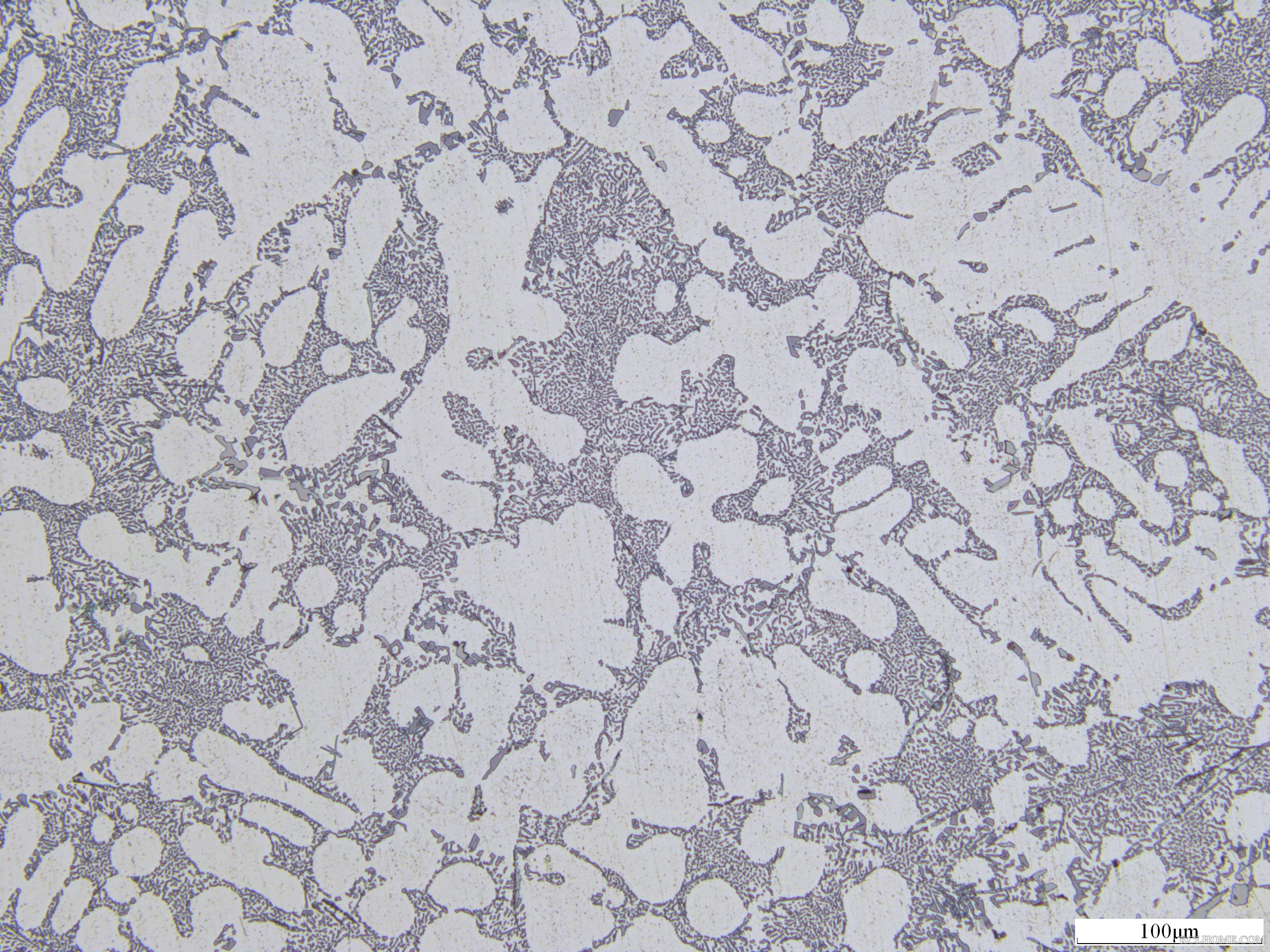

所以因为 + 20
发表于 2013-7-3 12:55:50 | 显示全部楼层
楼主介绍介绍?
发表于 2013-7-3 21:35:30 | 显示全部楼层
应该加了锶,变质效果很好
37
333
1725
1725
 楼主| 发表于 2013-7-3 21:37:26 | 显示全部楼层
变质一般是钠或磷。
如何看出加的锶而不是钠?Sr以外,据说稀土变质也有不错效果。俺只见过钠盐变质的,Sr和Re变质的还未亲眼见过。
