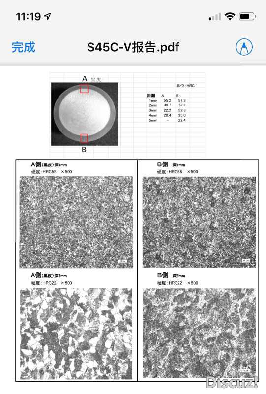

表面高频感应淬火,回火。前后批次都没有发生。
中间批次发生弯曲,发生率70%。怀疑材料原因。
怎样能证实?用什么方法?
内部组织没发现什么异常呀?
求高人指点。谢谢。

 楼主| 发表于 2018-11-28 16:05:43 | 显示全部楼层
pdf文件怎么上传不了呀?
签到天数: 18 天
46
207
207
 楼主| 发表于 2019-1-21 11:16:55 来自手机 | 显示全部楼层
这能这样传了
