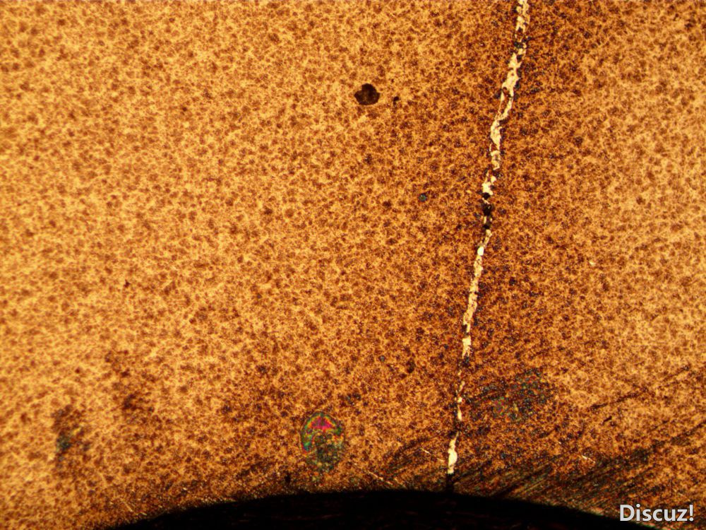

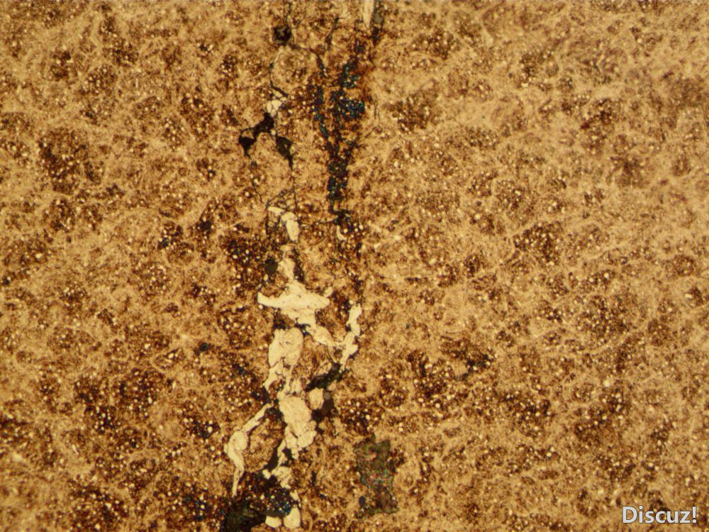

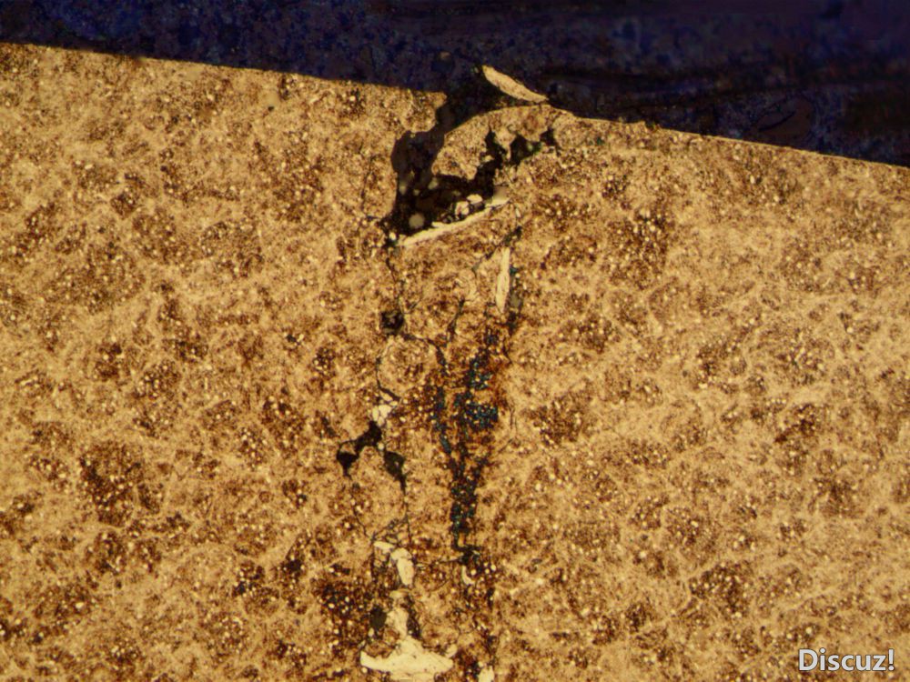

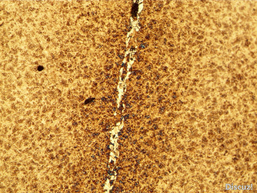

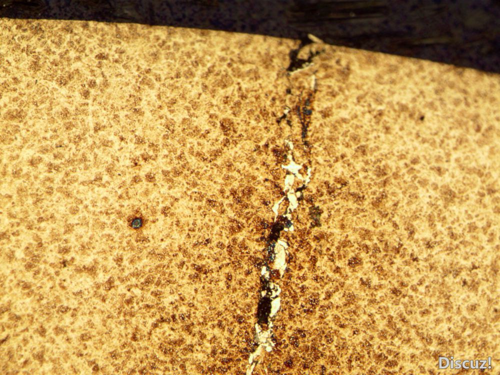

材料GCr15,直径6mm的轴中间打完螺纹孔后使用网带炉淬火,批量产品中发现有2支,孔壁有裂纹,金相如图,请问这是原材料引起的裂纹还是淬火裂纹呢?

想问一下,中间白色的是什么情况,是否是因为制样不当造成裂纹中间白色组织,请确认一下;第二点,我感觉你这个产品已经表面磨削后才发现的裂纹吗。

这个会不会是长条的夹杂物。表面都没有明显的氧化脱碳。

白色物质应该是研磨膏,是磨削后发现的裂纹

裂纹里面除了白色组织,未见其它异常,基本上可以排除原材料裂纹,裂纹外口部走向散乱,可排查是否后序磨加工过程造成的挤压裂纹,白色组织可能也是磨加工过程造成的。

正常来说,不应该判定为原材料的问题

裂纹附近组织还可以,说明热处理工艺和材料问题不大,可以考虑热处理前后的机加工工序。
