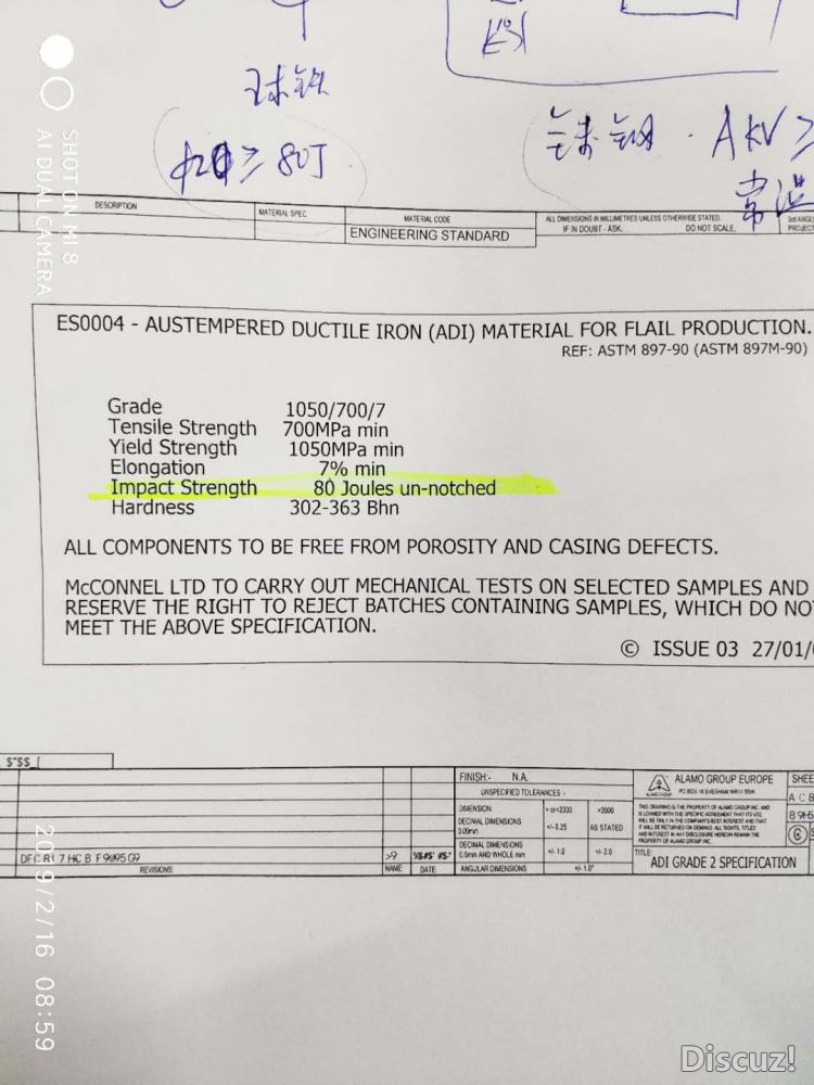

客户产品原来是球铁的,现在要用钢了,我们选较好的低碳低合金钢,这个冲击试样我查看了,好像是20园的,现在我不怕达不到,就怕冲不破。

低碳合金钢没有问题可以做到80J

     不用担心冲不破呢,平时采用钢件的时候好像也没有这个问题吧。      另外我怎么觉得抗拉强度和屈服强度好像搞反了,还是自己翻译的不对?

20园的试棒本来是做球铁或灰铁的,你要知道这个是20园的圆形试样,如果采用普通10个方开槽,应该也有80J左右,现在确实有这个担心,截面差5倍还多,还没有开槽的敏感。另外你说的抗拉和屈服是客户的排序问题,很多外国资料都先念屈服强度,和国内有些许去别,他们笔误了。这个客户原来产品是球铁的,现在要做钢的。他们不细致。

意思就是客户要求你们用球铁的试棒标准去做钢件的,是这个意思吧。如果这样子,你可以先找一个类似钢件做成20的先试试,如果真的超出设备极源是担心出现你说的问题。
