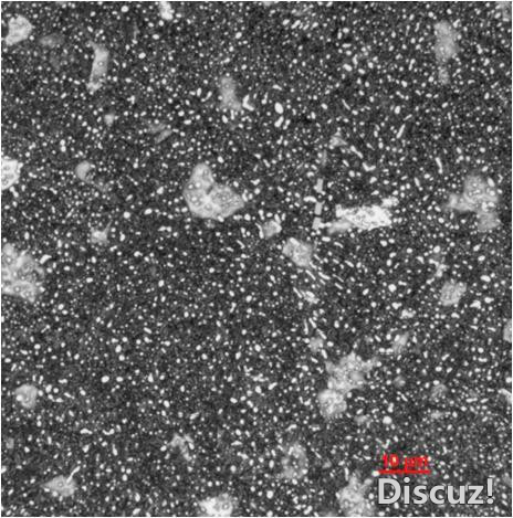

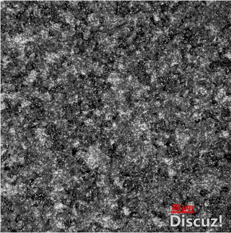

6304淬火后有个别的套圈出现半边只有HRC39   有没有遇到过这样的情况  是什么原因    有知道的请告知  急

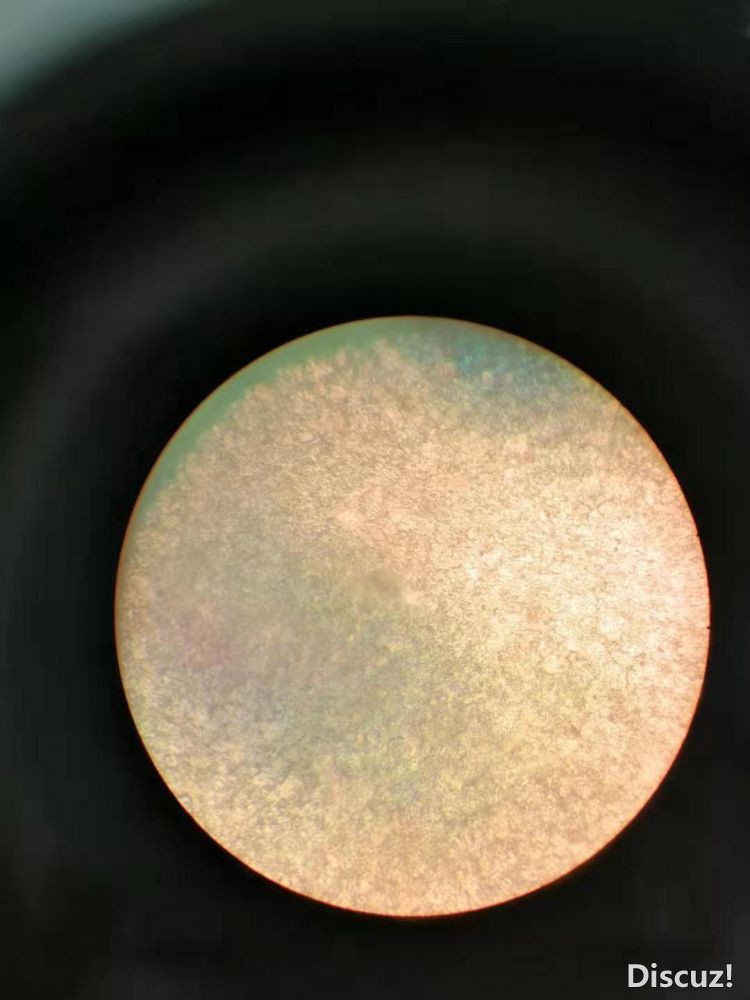

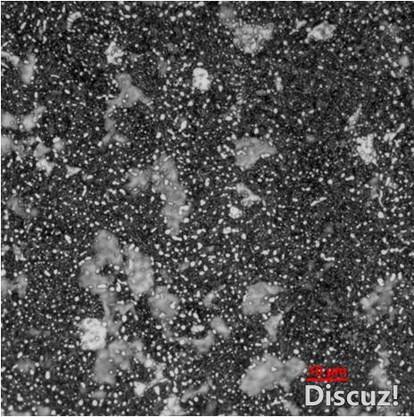

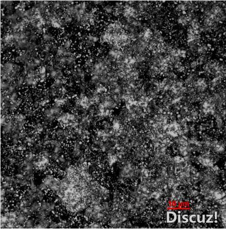

 楼主| 发表于 2019-2-28 16:15:20 | 显示全部楼层
图片手机拍的
硬度低的
硬度低的

发表于 2019-2-28 16:33:00 | 显示全部楼层
从图片上看,屈氏体较多,应该是该处冷却不良造成。不知道你是什么设备做的,是不是该半边产品没有怎么冷却到。

 楼主| 发表于 2019-2-28 16:47:15 | 显示全部楼层
网带炉  也想是冷却的问题  就是不知道是哪个环节的问题

发表于 2019-3-1 07:33:29 | 显示全部楼层
这个就得现场排查,是不是卡出口下面了,因为做轴承钢底下出口是伸到油里面的,还是其它原因,因为你半边不合格肯定这半边没有冷却好,另外还需要从产品尺寸方面考虑下。

发表于 2019-3-1 09:45:14 | 显示全部楼层
楼上正解,应该是落料口有问题,需要清理一下。手机拍照水平高,我试过拍不出来,呵呵。只是照片中也看不出来什么组织。

发表于 2019-3-2 07:35:45 | 显示全部楼层
zhu-lh 发表于 2019-3-1 11:20
现在找专门的检测机构检测 看是冷却的问题还是加热的问题
加热问题和冷却问题还需要找专业机构?相差这么大,金相做一下马上就可以看出来了,加热温度不够,未溶碳化物特别多还伴生屈氏体,冷却问题就比较简单,碳化物颗粒和正常产品基本一致,就是屈氏体特别多。
