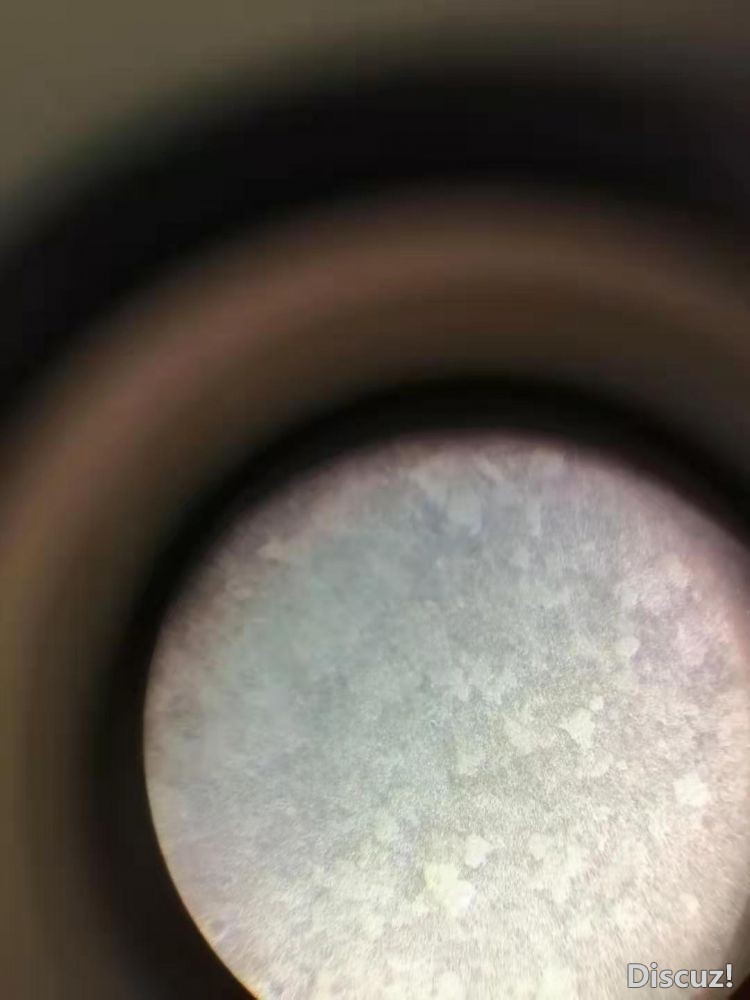

采购的钢管

什么材料,钢管一般都是退火状态出厂,能看到部分球化组织只是为了防止怕脱碳,退火温度用的太低了。如果需要球化组织,最好进行球化退火。

采购的钢管除非提前有单独的技术协议约束球化退火,并确定验收金相验收标准或等级。否则是不好沟通的。

如果需要球化,肯定要事先签好协议的

知道球化不好  但老板来是用了  就是不知道对后面的淬火有多大影响

什么材料,用在什么场合,方便分析一下后序影响,之前做轴承钢,也出现过球化不好的产品,淬火出来以后就是碳化物非常少,马氏体倒是不粗,因为球化不好,没有碳化物颗粒,淬火后自然残余碳化物少。
