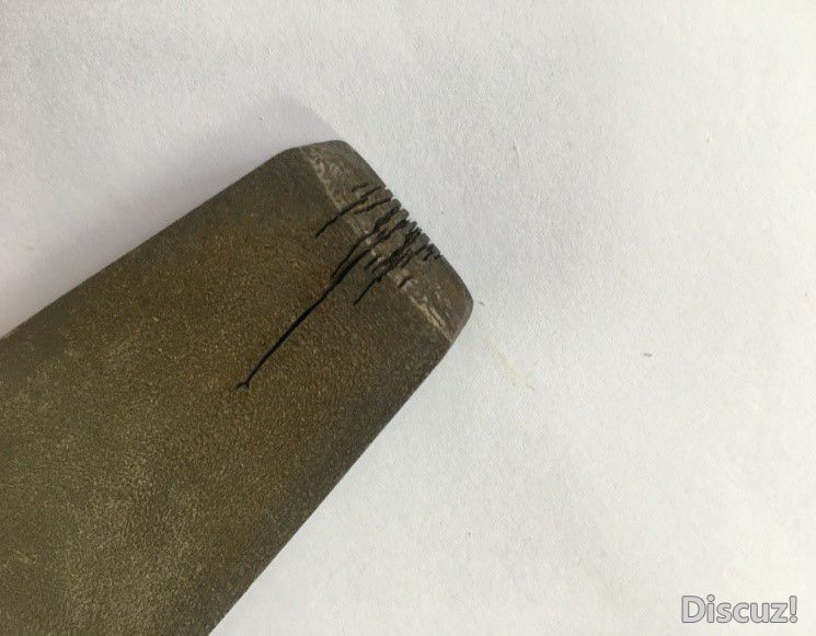

发表于 2019-4-3 15:48:40 | 显示全部楼层 |阅读模式
准备观察流线制样时出现的裂纹,溶液时1:1水和浓盐酸,温度60-80摄氏度。请各位帮忙分析一下成因

发表于 2019-4-4 13:02:20 | 显示全部楼层
不会是切割的时候切坏了的吧,感觉不像裂纹。

发表于 2019-4-12 07:57:23 | 显示全部楼层
有可能是应力裂纹

发表于 2019-4-15 13:37:35 | 显示全部楼层
应力腐蚀裂纹,楼主可以介绍下产品工艺!
