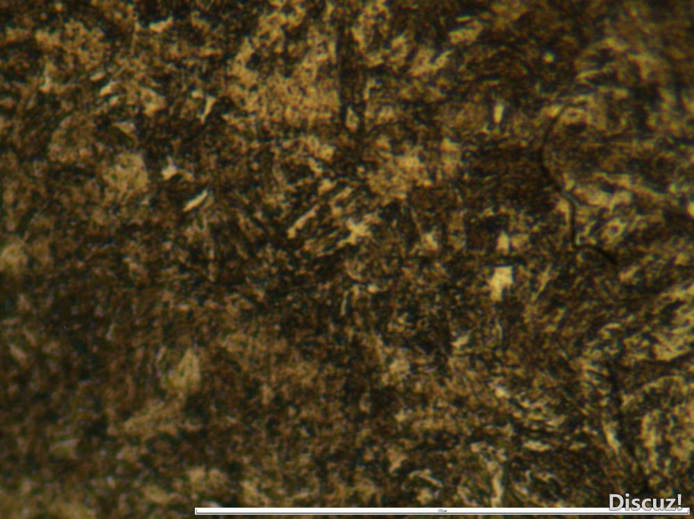

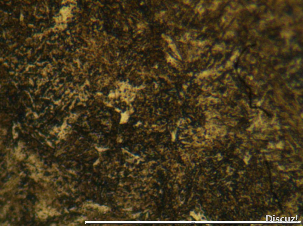

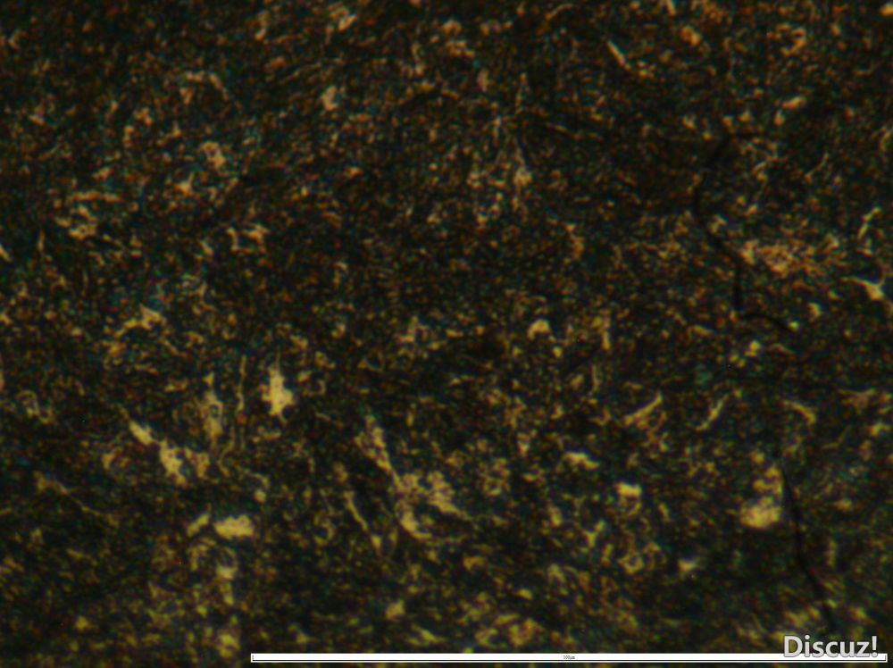

各位大师帮看看这个调质组织怎样啊

最好说下热处理工艺,我看图片不象调质,感觉回火不充分。

820水淬,大约620回火的

这产品壁厚只有25,应该不存在回火不充分吧,回火时间160分钟

组织不怎么看的清,拍摄问题,有少量未溶铁素体,图片应该是500X,没有特殊要求的话,国标2级.

有未溶铁素体,图片拍的不好,看的不是很清楚
发表于 2019-5-27 07:33:17 | 显示全部楼层
加热温度有点低,奥氏体化不完全。

想问一下,白色的块状是未溶铁素体,其他白色的是什么,是马氏体未转化的产物吗?

其它的组织,带灰黄的是马氏体转变产物,就是高温回火后的马氏体(回火索氏体)
