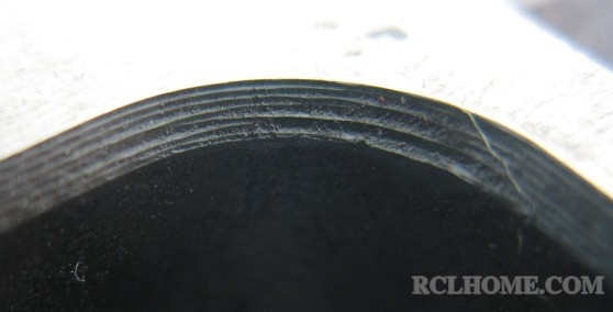

注塑厂DC53模具失效
如图
注塑厂对模具的热处理性能状态不了解,只知道使用后寿命短。
工况250度左右
大家看看是热处理问题还是选材问题
热处理后
热处理后
使用后拉毛
使用后拉毛

是麻点!
我感觉两者都有,即:热处理问题或者选材问题!两者之一。

我怀疑如果热处理时是200左右回火,工况又是250度左右,性能是不是被回掉了。这是怀疑热处理问题的原因。
DC53是冷作模具钢,现在工况是250度左右,是不是不太合适呢,这是怀疑材料的原因

①使用温度是250℃的情况也有使用冷作模具钢做的,只是很少这样做,也是可以使用的。这种情况下,关键是热处理工艺的选择是否合理了。
②当然直接选用热作模具钢是正确的,但是热处理工艺不当也会出同样的缺陷——我们称之为“麻点”。
③选用马氏体不锈钢也可以做,但是热处理工艺不正确,还是不行。
总之,就看大家怎么看待这个问题了,不同的角度看问题,其结果就是不一样的了:可以认定热处理问题;也可以认定是选材问题。我这样说,热处理厂家不高兴;我如果那样说,又是死搬教条,因为现实中确实可以冷做模具钢用来做中、低温工况的模具使用的实例。哎!我怎么说都不对!
这就是为什么大家可以“扯皮”的缘由!

选材是主要原因,DC53非塑料模具钢。出现麻点其实是腐蚀
热处理应该先说清,回火要高于工作温度

很不错的材料,但用错了地方,苏总说的不错,腐蚀的情况必须要说清楚。

如果对抗蚀要求较高,2316钢是个不错的选择,对模具钢价格不敏感,也可考虑用SUS630。另一个思路是进行表面改性处理。

试试9Cr18MoV,锻造和热处理要跟上,这种钢处理搞得好,尼龙+玻璃纤维的注塑都能搞定的。
