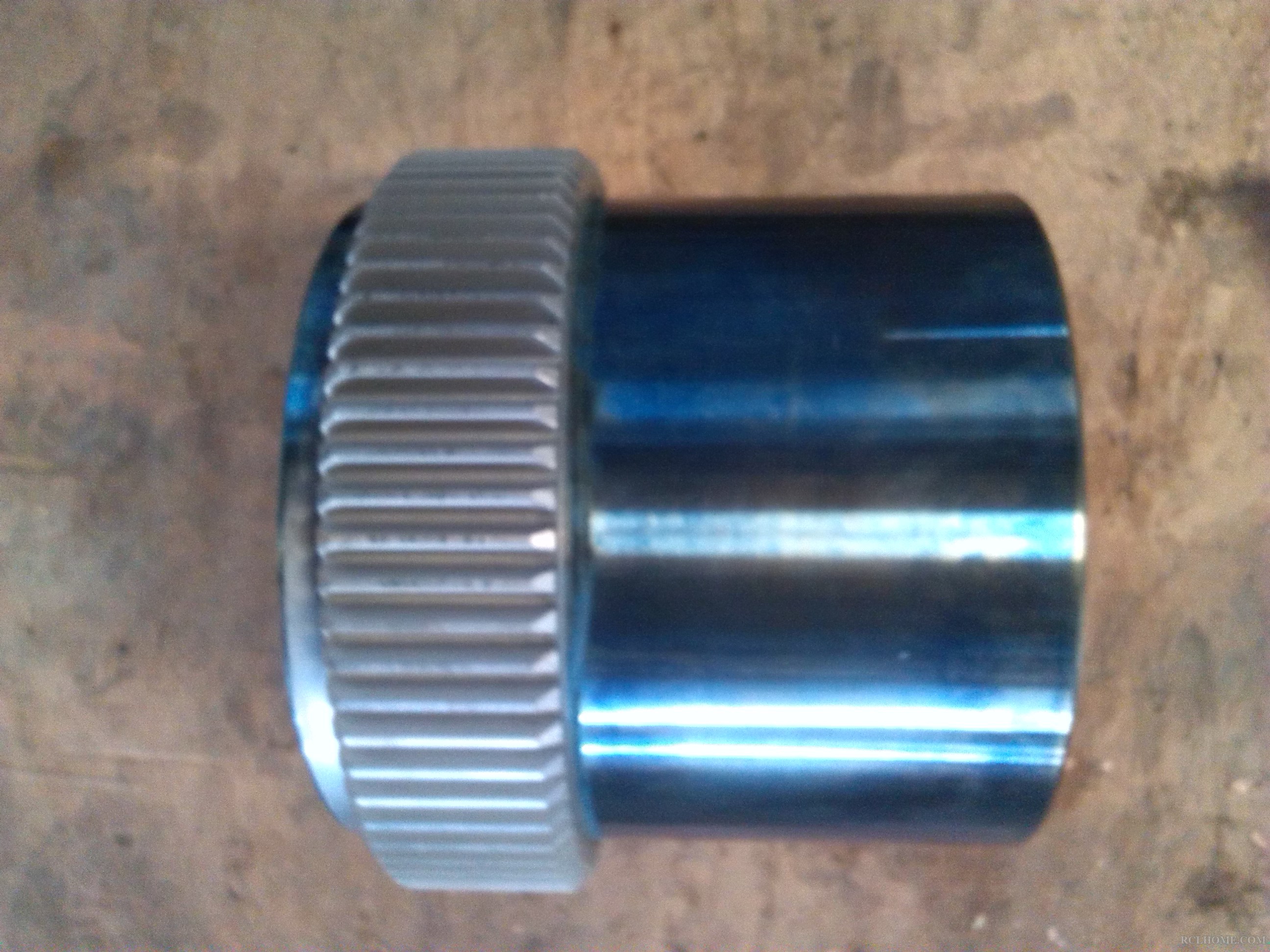

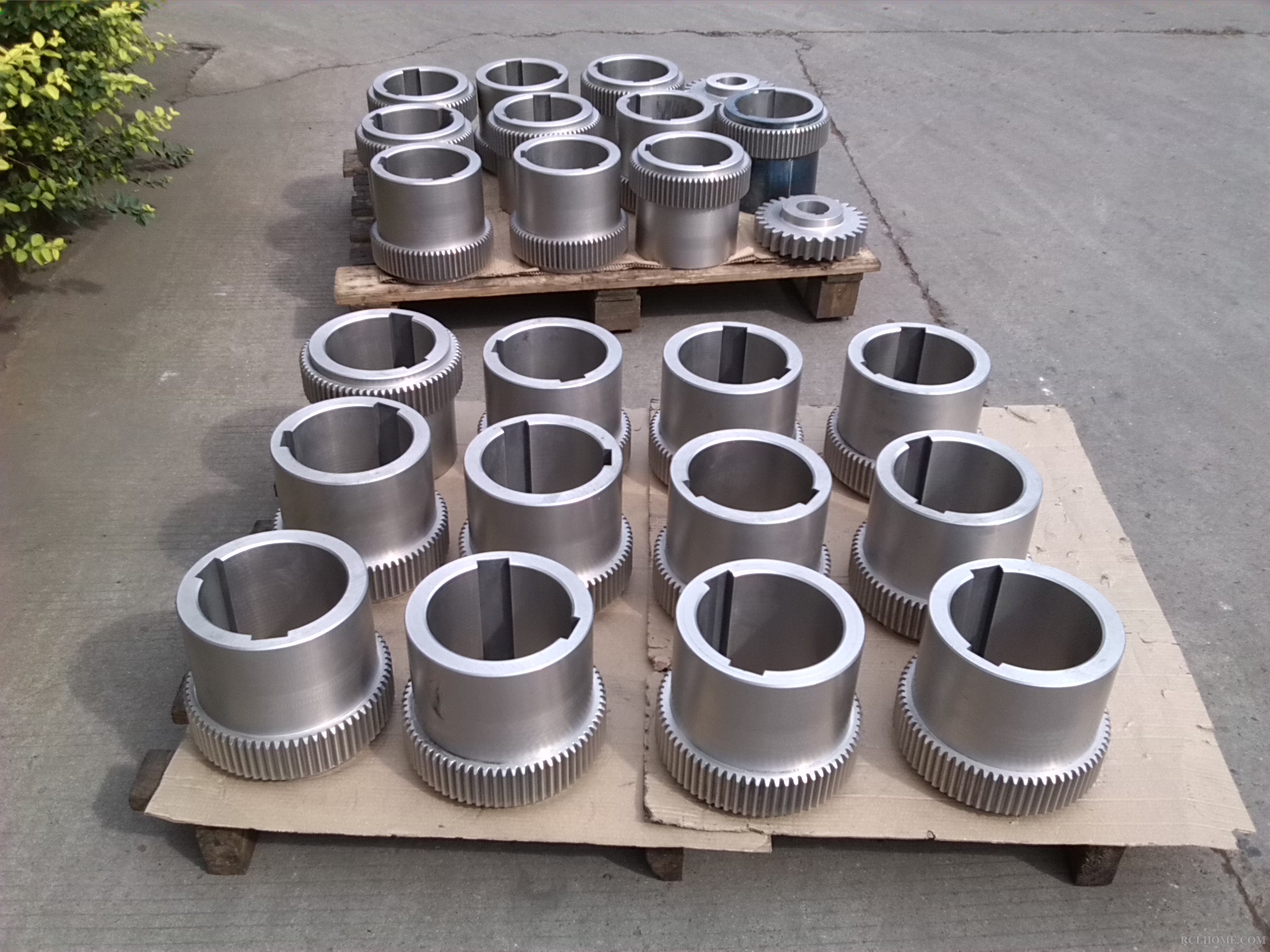

没做过氮化。顶一下!期待高人解答。
这种蓝色回火温度过高时见过。但您整炉产品,就这一件蓝色,其它颜色正常色,真不好解释。

觉得不是回火色。
应该是表面有某些化学物质。查下前清洗。

一炉工件变蓝不说,变蓝的这个工件还不是整体变蓝了,齿部没蓝?还真是奇怪的现象,求解答??

        如何装炉的?一炉装几件几层?能否把装炉方式拍张照片传上来,并标注异常件的位置

是在一圆料框装的,共装三层22件,中间用不锈网隔开,有问题的是最底层中间部位,此件齿部、内孔均正常,就是筒部发蓝。和它相邻的件均正常。

是不是因为这个件温度稍微高些出炉造成的呢?
        那也不应该仅此一件啊

这是一道谜语题:把其中一件染色回火,然后拍成照片。猜对了吗?{:soso_e113:}  因为如果是局部温度过高,周围还应当浅黄色和紫红色的零件;还有一种可能性——混料

        如果如您所言,是经过了一定温度的回火(着色),那么为什么齿部与圆柱面的颜色有如此大的差异?

负责任的讲,绝不是陷阱,而是真实的情况。

        如果是真实情况,那就像9#楼所分析的那样,最起码在这个异常件旁边还有产品的局部位置颜色也会出现异常的,可仅此一件,界限分明,而且齿部和圆柱面的颜色也明显不同,实在令人匪夷所思

工件装炉前是否清洗过,表面附着有杂物造成的。

氮化件进炉前清洗是肯定的,这件是否靖洗干净是个迷。

也是我想不通的地方。

      请问,您的出炉温度多高? 检查表面硬度了吗?莫非这个材料有误?
      建议:1. 对比检查一下那些正常件和这个异常件的表面硬度;2. 想办法分析一下二者的材质

出炉温度低于60度,发现此问题后,检查正常色齿部硬度与这个件差不多,但筒部差别就大了,内孔硬度和正常色无区别。由于检验结果这件与正常件齿部硬度接近(用里氏在工件表面大概打一下,肯定不准),该件本身筒部也是要防渗的,与用户沟通后可防也可不防,就按不防渗做了,货已送出,无法分析材质了。

看来这已经成了无头案了

楼主,你什么炉子?是井式炉么,我今天问了我们领导,我们领导分析的原因是你这个工件放在了进气口,氮气把裂解氨气吹跑,导致没渗氮成功,也有工件清洗不干净的缘故!!!

    此件的问题,我倾向于是机加工或预处理的陷阱:即预处理时的加工余量和其他所有件的不同,此件留的多了。或者就是预处理时候的问题,没有处理好,形成基体组织不同,氮化时的化合物层没有形成,或形成的化合物层欠佳。或者就是加工余量多了。
    炉膛底部的氧化性垃圾不会污染工件表面。
    不是氮化冷却时候的温度不同的问题,但是可以肯定的是冷却过程中操作有失误可能的存在(管路泄漏),或者,炉膛本身在较大负压时有可能微量泄漏(<350℃以下的时候出现的),只是其他正常表面化合物层的没有受到影响。

        据楼主介绍,该件是装在最下层的中间位置,如果是冷却问题或炉膛本身的炉温和负压问题,一定不会出现仅此一件,且与周围其它件界限分明的情况。
     我倒是认同这一件材质或原始组织不同于其它件的可能。而且就这个件而言,它的齿部和圆柱表面也明显不同,也可以作为佐证。
