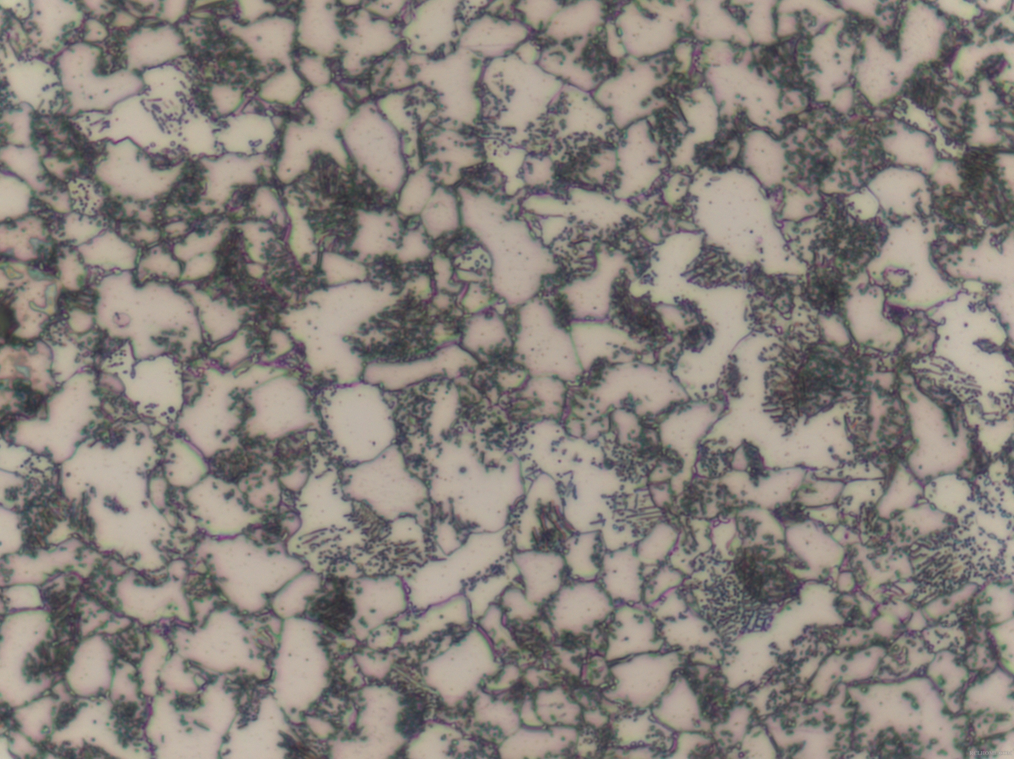

发表于 2013-10-22 15:13:47 | 显示全部楼层
低碳合金钢球化退火组织

sdytllll 发表于 2013-10-22 15:13
低碳合金钢球化退火组织
这样的球化退火组织能起到什么作用呢?

 楼主| 发表于 2013-10-22 18:55:04 | 显示全部楼层
低碳合金钢球化退火组织
尺寸差这些那

 楼主| 发表于 2013-10-22 18:56:25 | 显示全部楼层
低碳合金钢球化退火组织
确认下白色块状的为先共析铁素体吗?

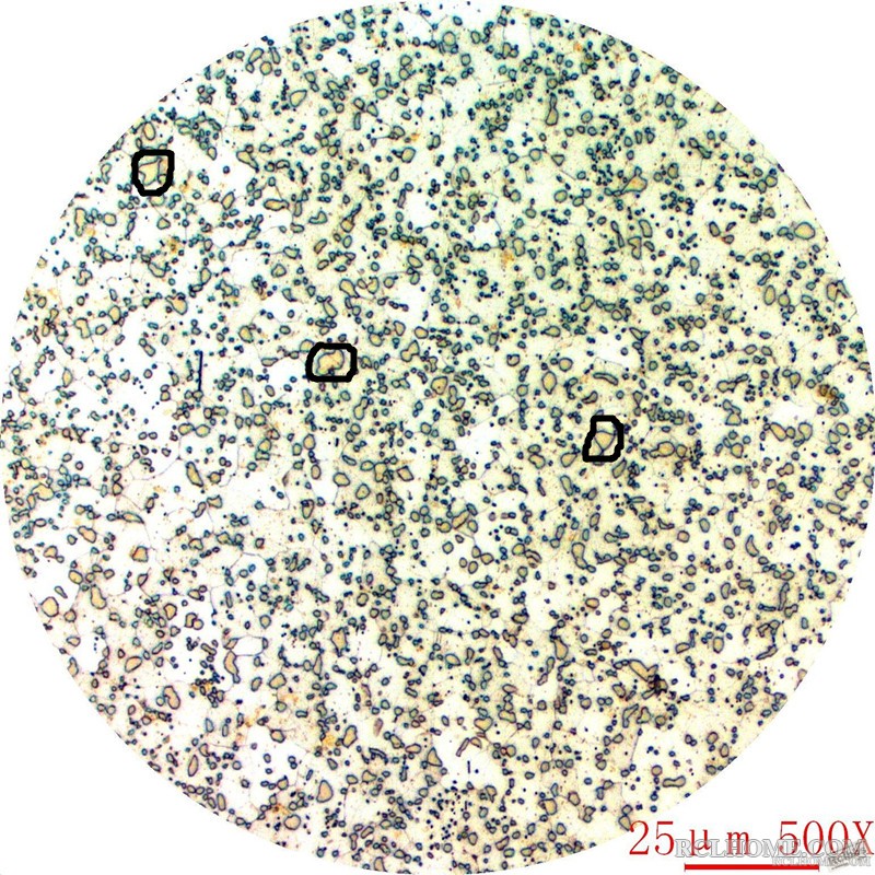

发表于 2013-10-22 19:36:44 | 显示全部楼层
稻草人 发表于 2013-10-22 13:22
能上张图 给看看呗
65Mn球化图片(不知道算不算亚共析钢)

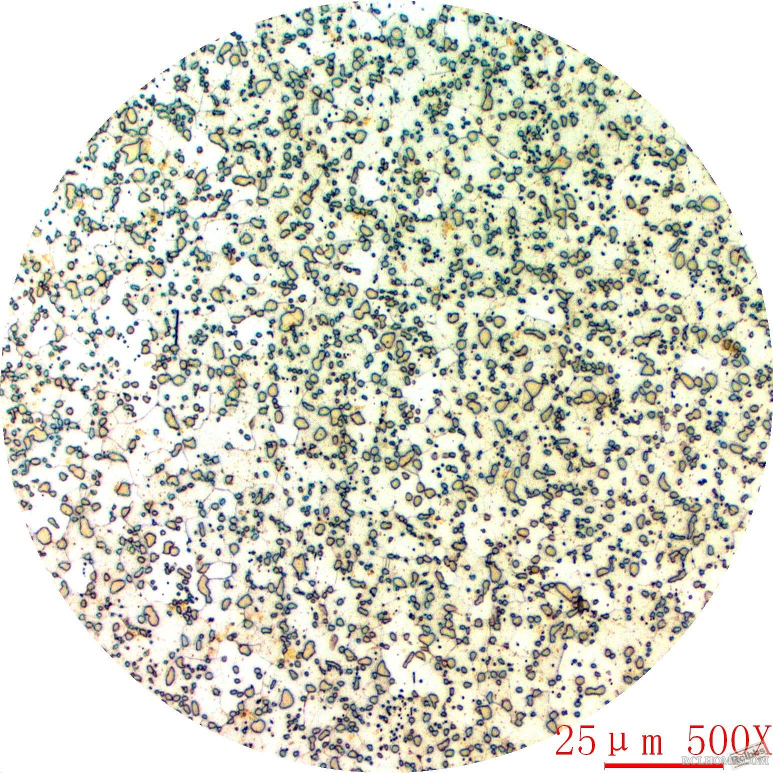

发表于 2013-10-22 19:38:32 | 显示全部楼层
microsoft 发表于 2013-10-22 19:36
spcc薄板球化退火图片
spcc薄板球化退火图片

 楼主| 发表于 2013-10-23 07:53:36 | 显示全部楼层
先共析铁素体的析出也是扩散的过程,所以如果在冷速慢,析出的铁素体会多些,那您觉得这张图中有先共析铁素体吗?

 楼主| 发表于 2013-10-23 08:05:07 | 显示全部楼层
登录/注册后可看大图

 楼主| 发表于 2013-10-23 08:11:10 | 显示全部楼层
跟圈起来类似的不规则的块状,我认为是先共析铁素体,师傅能否给指正一下

 楼主| 发表于 2013-10-24 08:05:25 | 显示全部楼层
microsoft 发表于 2013-10-23 20:36
球化退火等温温度一般在A1稍下长时间等温,这时碳化物逐渐聚集球化,奥氏体晶格改组变成铁素体,应该不存 ...
1.铁素体是图中大片大片浅色区域;圈起来的应该是珠光体,里面的渗碳体没有完全球化,光学显微镜下是暗色;球化粒状的渗碳体小,呈黑色。2.照片调过色嘛?如果调过,那红圈中的颗粒可能是铁素体。如果没调过,那红圈中的颗粒可能是珠光体,或者某二次相。  65mn那张图的解释,不知版主怎么看
