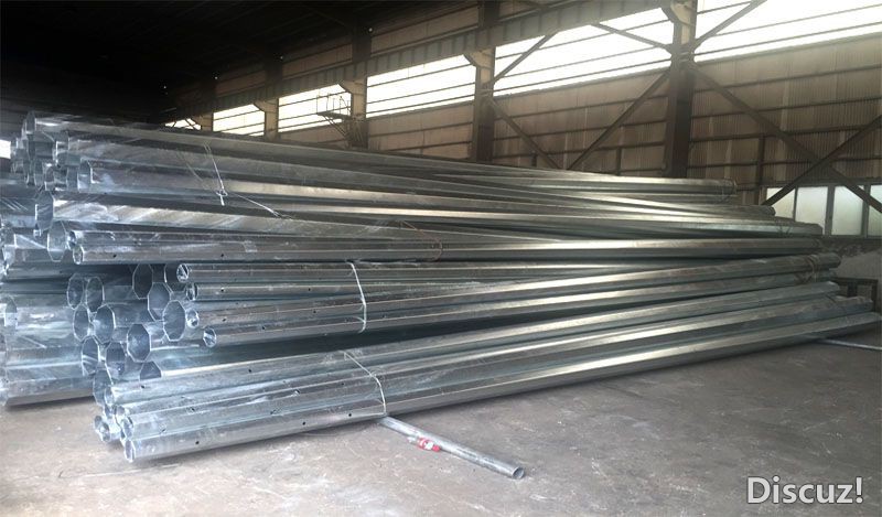

小伙伴们有听过、了解过关于热镀锌镀锌层加固加强处理工序吗?新宇佛山热镀锌加工厂家小编以前也是不了解的,不过后来查阅之后就明白了,所以今天就给大家来说一说关于热镀锌镀锌层加固加强处理工序。
锌的钝化处理
锌这一种元素化学成份十分活跃,是个不安分的主,所以在暴露在空气中,与空气亲密接触后,就会很轻易氧化变暗,然后产生“白锈”从而被侵蚀。所以,镀锌后使用三酸(铬酸、硫酸、硝酸)对锌进行钝化处理,可以让锌层上产生一层化学膜,使活跃的金属锌处于“迷迷糊糊”的状态,即钝态。这种钝化可以提高锌钝层外表的亮度和美观。更重要的是,它的外表诞生了一层精细的钝化膜,为锌涂层增加了耐蚀性,延长了产品的使用寿命。同时,钝化还会防止锌镀层被“留下”手印。
钝化的类别
目前国内的钝化处理工艺有:钝化(包括低浓度、中浓度、高浓度铬酸彩钝、三酸一次 彩钝);五酸草绿色钝化,彩色钝化,红色钝化这几种钝化处理工艺。
钝化的道理
铬酸盐在镀锌层中的钝化基本上是在固体液体(金属钝化溶液)的界面上保持的化学反射的过程。反映进程是至关庞杂的。无论是高铬钝化还是低铬钝化,关键的反应则是锌和六价铬之间的氧化还原反应。
热镀锌镀层的构成机理
热浸镀锌是一个冶金反应过程。从微观角度看,热浸镀锌过程是两个动态平衡:热平衡和锌铁交换平衡.当把钢铁工件浸入450℃左右的熔融锌液时,常温下的工件吸收锌液热量,达到200℃以上时,锌和铁的相互作用逐渐明显,锌渗入铁工件表面.随着工件的温度逐步接近锌溶液的温度,工件的外观构成包含锌与铁的比率的合金层,并且形成锌涂层的分层布局。随着时间的延长,涂层中的不同合金层显示出不同的生长速率。从宏观角度看,上述进程表现为钢格板工件浸入锌液,锌液面出现沸腾,当锌铁反响逐步平衡,锌液面逐步平静.工件被提出锌液面,工件温度逐渐降低至200℃以下时,锌铁反应停止,热镀锌镀层形成,厚度确定.
热镀锌镀层厚度要求影响锌镀层厚度的因素
热镀锌镀层厚度要求影响锌镀层厚度的因素主要有:基体金属成分,钢材的表面粗糙度,钢材中的活性元素硅和磷含量及分布状态,钢材的内应力,工件几何尺寸,热浸镀锌工艺.现行的国际和中国热镀锌标准都根据钢材厚度划分区段,锌镀层平局厚度以及局部厚度应达到相应厚度,以确定锌镀层的防腐蚀性能.对于不同钢厚的工件,热平衡和锌铁交换平衡所需的时间不同,形成的涂层厚度也不同。规范中的山东热锌镀层平均厚度是根据上述镀锌机理的工业出产经验值,部分厚度是考虑到锌镀层厚度散布的不均匀性以及对镀层防腐蚀性要求所需求的经验值。
