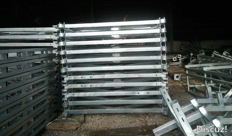

1、前期的清洁处理不彻底,所以工件表面还有氧化膜,导致影响了锌的正常沉积。
2、导电不良。电流在导线上耗费,分配到工件外表的电流过小。
3、工件含碳量高。高碳钢、铸铁件等会下降氢的分出电位,工件外表析氢加快,电流效率下降。
4、工件绑扎过密。镀锌时工件部分遭到屏蔽而导致镀层过薄。
5、镀液温度偏低。当镀液温度偏低时配送的电流密度相应下降,镀层的堆积速度也必定下降。
6、镀液中氢氧化钠含量偏高。新宇热镀锌氢氧化钠含量偏高时电流效率相应降低。
7、镀液中添加剂含量偏低。添加剂含量偏低会影响涣散能力,镀层部分显得过薄。
8、受镀件面积预算缺乏,施镀时配送的电流密度显得过小。
9、工件吊挂要领欠妥,与锌阳极间距过大,应调解地位。
10、热浸镀锌工件过侵蚀。下降氢的分出电位,工件外表析氢加快电流效率下降,从而影响锌的堆积速度。应在酸洗溶液中参加适量的缓蚀剂,部分处氧化皮过厚先用机械法除掉,酸洗过程中多作查看。
带钢入锌锅温度和锌液温度的正当操纵,对进步镀锌产物品质拥有首要意思。现已查明,提高带钢入锌锅温度,能使铁-锌合金层的厚度增加。带钢浸入锌液后就会立即发生热量传递,当带钢温度和锌液温度趋于一致时,会出现高值。
在森吉米尔法热镀锌中,当采用铁制锌锅时,往往采用较高的带钢入锌锅温度来加热锌液。实践证明,为锌液提供的热量并不受带钢厚度的影响,而在很大程度上是受通过锌液带钢表面积的影响。
根据镀锌经验,锌锅中锌液的温度好稳定在460—465摄氏度。可通过加热、冷却锌锅或控制带钢入锌锅温度的方法来达到这一目的。若锌液温度动摇局限太大,会间接影响镀锌板品质。
