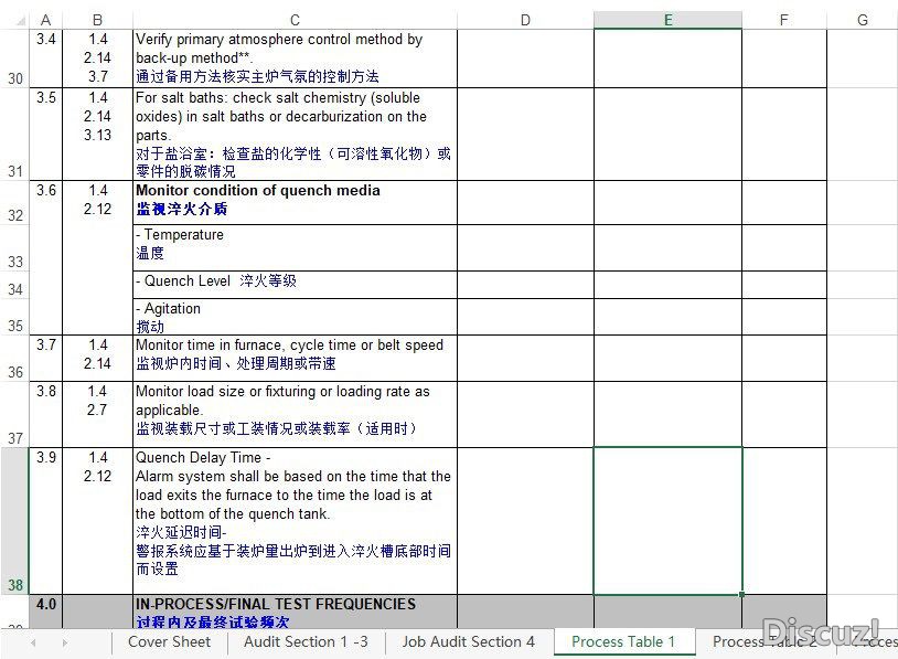

想问一下大家,CQI-9中的淬火预冷(延迟)时间是什么概率,有无具体的标准规定

审核也遇到这个问题了,不知道怎么定义和改进,不知道有没有具体的模板什么的可供参考。

很少使用,没有用到也不要纠结,直接填写不适用就可以了。

目的是标准化操作,统一预冷时间,具体时间由试验工艺决定。

现在是公司内审时看到了这个问题,炉子不在不适用的范围内,领导觉得需要有一个标准,但大家都不知道该怎么定

实际怎么做就怎么写,测量一下实际花费时间,填写上去就行了。

用计时器比如秒表卡一下,零件出炉到进淬火槽到底部的时间,然后把这个时间记录下来,连续测5遍10遍,最大值最小值都有了,公差再适度放宽点,就是淬火延迟时间。尽量追求规范化标准化操作。

通常连续炉自动化,这个时间是机械固定的。人工操作不规范,这是中国人的通病,差不多,没关系,嘿嘿!尽量固化它,使作业保持一致性。
