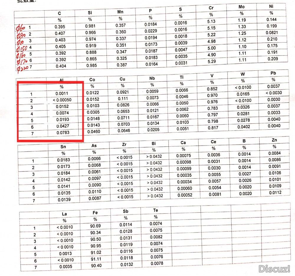

最近换一个模具材料厂家,该厂的H13模具材料,大尺寸的模具钢残Al很高,印象中残Al对模具的疲劳寿命是有影响,想了解一下大家对这个残Al的看法,谢谢

     感谢回复,现在比较纠结的,就是个别材料Al含量太高,感觉好像哪里不对,所的想了解一下,正常情况这个元素应该有控制才对,差异这么大,有点费解,不知道高了对模具影响大不大。
     我们这个光谱仪好像真的测不了氮元素。

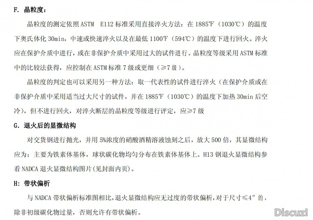

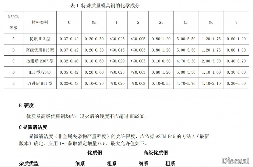

发表于 2020-6-4 06:44:24 | 显示全部楼层
七月 发表于 2020-6-3 13:48
现在我们170-200mm的H13模具原材料组织珠光体5-6级,网状碳化物4级,按照GB1299判定的,您知道一般原材料 ...
H13钢  pdf传不了,截2图

 楼主| 发表于 2020-6-4 07:50:55 | 显示全部楼层
wanggong 发表于 2020-6-4 06:44
H13钢  pdf传不了,截2图
非常感谢,明白了,意思就说,不用去纠结成分Al含量,然后把控制方向放到原材料退火组织和淬火以后的组织上面去。
