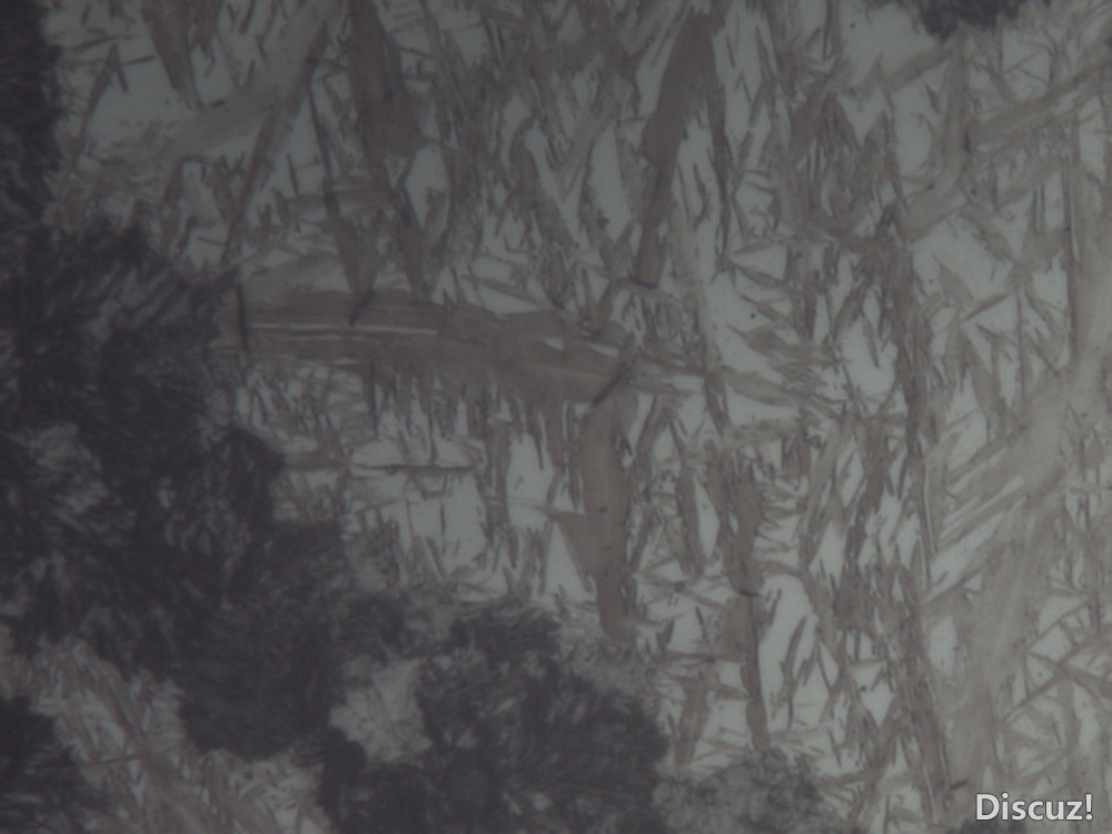

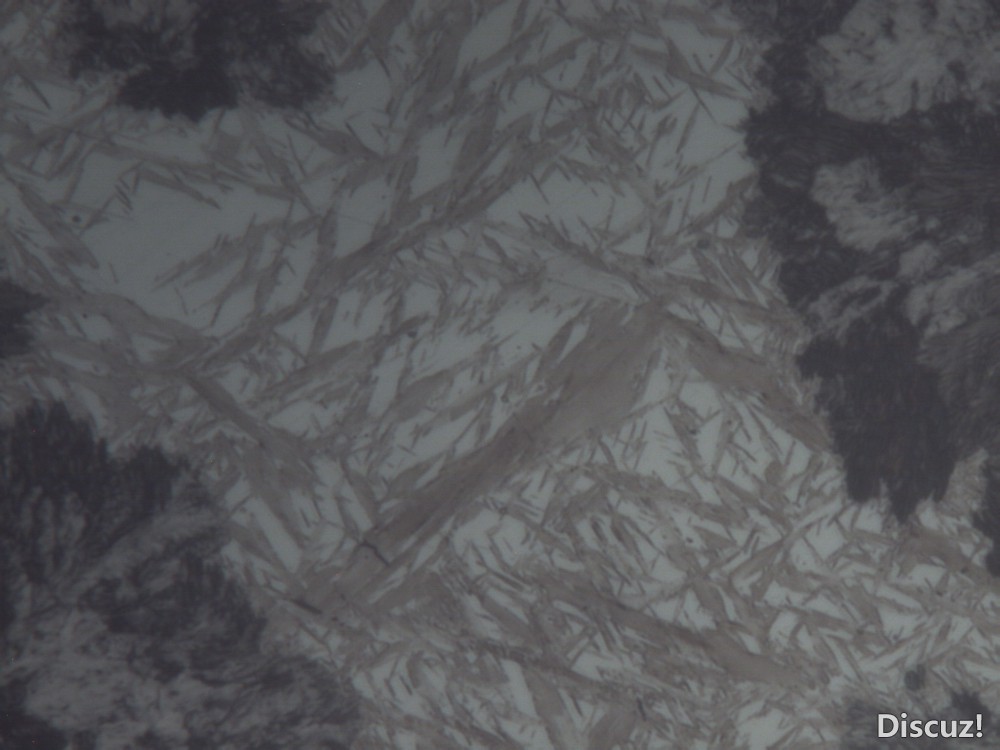

轴承钢锻件,请专家们分析下什么组织,谢谢.个人认为是贝氏体,但不知道是上贝还是下贝.为何会出现此类组织.
1000倍
1000倍
1000倍
1000倍

高碳铬轴承钢?锻件冷却快了。

轴承偏析带上面的粗大马氏体(仔细看,有中轴线,竹叶状中间大两头小)+残余奥氏体,主要原因是锻件冷却速度快,而且正好发生在偏析区域,这个在部分合金钢中均有发现。

那后续退火有什么影响?或者退火工序能否消除?

通常这种问题需要知道你们正常工序后面要做什么加工来决定选择什么样的锻后热处理工艺。
如果你之前锻后做球化退火,那么就做球化退火即可。当然前面加道正火效果会更好!

球化退火组织没影响么

你当前情况下做球化退火,我认为可以理解为在做高温回火,获得的组织对后续加工和热处理我认为是没有影响的。

建议你参考一下超细化的工艺,不要用常规的球化退火工艺

这个组织同意楼上的马氏体组织,这个是高温下快速冷却,大量马氏体和残余奥氏体组织。正常球化退火可以的。

这个是锻后冷速过快致使的马氏体和残奥组织,黑色组织应该是屈氏体, 马氏体和残奥的区域应该是碳和合金元素的偏析区,即富碳富合金区。 后续仅靠两相区球化无法消除组织遗传。建议球化前做退火处理,未最终的热处理做良好的组织准备。

停锻温度过高,奥氏体粗大,残奥巨多。
