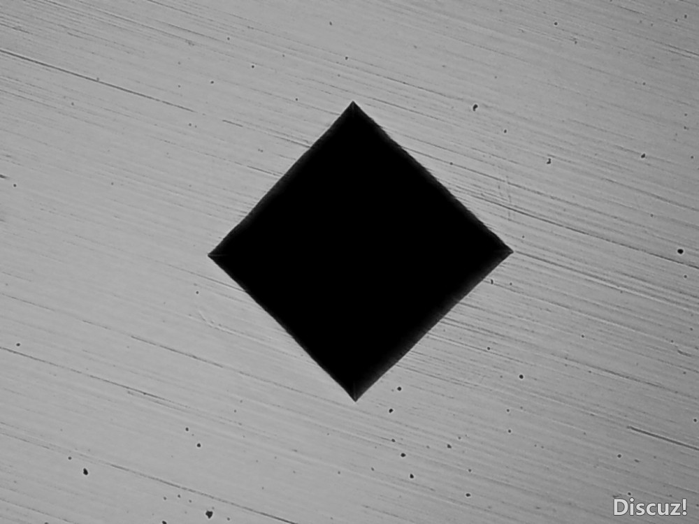

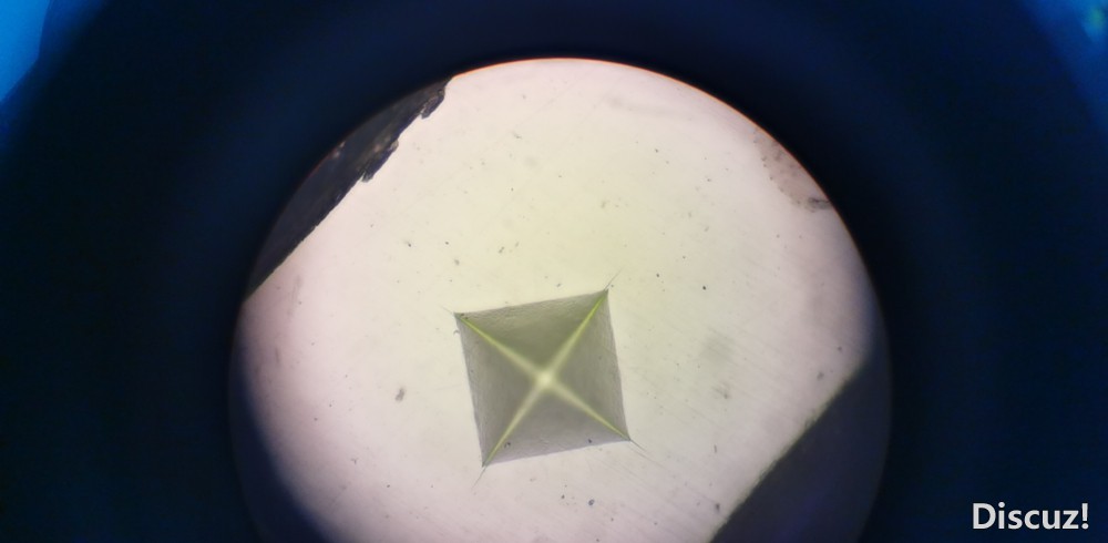

1、如图的脆性,大家评判一下几级?
2、11354标准的脆性检测对“碎裂”一词大家又是如何理解的?
图1
图1
图2
图2

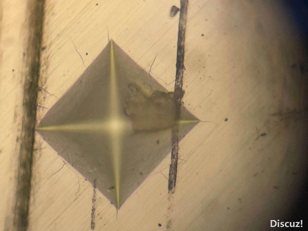

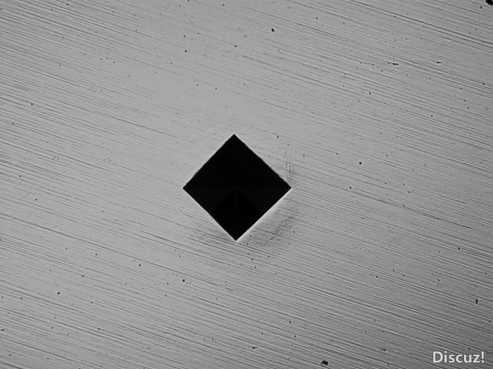

那就按照标准来,图片不要放大,在100X下面看。你这个放大倍数可能不对,边缘裂纹都看到了,你看我这个,前面是100倍的,后面200X。 1#-2.jpg 1#-2-1.jpg

放大100X也能看到边缘裂纹。问题的关键不在放大倍数,而是这种只“裂”未“碎”按照标准如何评判的问题!

       100X看得到就算脆性了,裂了也算。标准上面规定气体渗氮必须检测白亮层脆性,正常情况下渗氮的出发点就是获得扩散层,希望得到少的亮层或者得到的白亮脆性尽可能的小。从你这个图片来看,主要是还是白亮层脆性太高,把它压裂了;
    之前我做过氮碳共渗的白亮层,基本上四个角都有裂纹,后来知道了碳氮共渗不要求脆性(要求了也达不到),至于11354标准上那碎掉的,我还真没有看到过。
     还有我发的图片就是渗氮的脆性图片,看不到裂纹,白亮层非常少,脆性也很好,我认为吧,当初标准制定的初衷就是为了控制渗氮获得扩散层的那一类产品。
