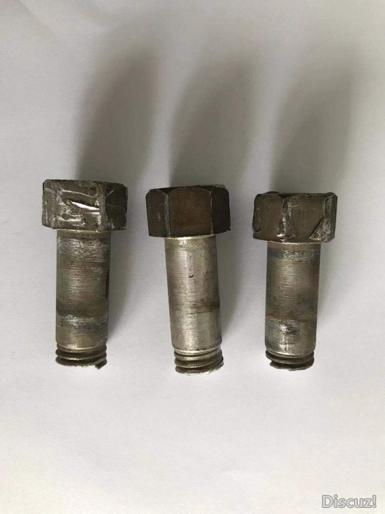

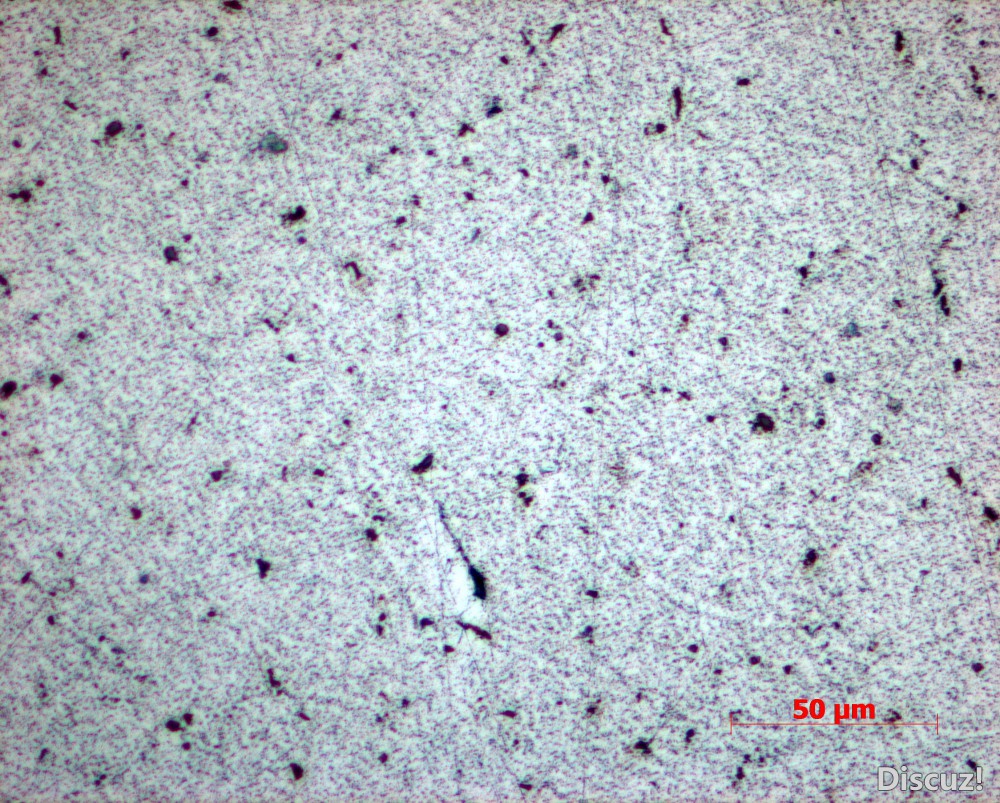

先上传断裂螺栓宏观图,附一张自己做的金相图(感觉组织没有出来,制样不是很好,有划痕)
螺栓500X金相图
螺栓500X金相图
铝合金螺栓宏观图
铝合金螺栓宏观图

发表于 2021-7-12 12:22:58 | 显示全部楼层
楼主的图片没有处理好,要看不到划痕,然后用Keller试剂腐蚀,清晰的显示a铝基体和沉淀析出强化相。

 楼主| 发表于 2021-7-12 14:44:43 | 显示全部楼层
Francois 发表于 2021-7-12 12:22
楼主的图片没有处理好,要看不到划痕,然后用Keller试剂腐蚀,清晰的显示a铝基体和沉淀析出强化相。    ...
谢谢你的回复,我再试试看

 楼主| 发表于 2021-7-12 14:47:47 | 显示全部楼层
我现在用的是0.5%HF腐蚀的,组织是不是有问题?

发表于 2021-7-13 10:52:32 | 显示全部楼层
可以看到a铝基体和黑色的腐蚀坑,要看Mg2Si的强化相,还需要重新制样,最后的抛光要轻抛,避免划痕,要看不到划痕。
HF 2ml,  HCL 3ml, HN03 5ml,  H20 190 ml.

 楼主| 发表于 2021-7-14 14:43:55 | 显示全部楼层
Francois 发表于 2021-7-13 10:52
可以看到a铝基体和黑色的腐蚀坑,要看Mg2Si的强化相,还需要重新制样,最后的抛光要轻抛,避免划痕,要看不 ...
谢谢你的回复,准备再用keller试剂腐蚀看看
