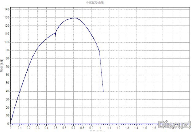

取下引伸计之后,曲线力值明显急剧增加,这样确定的抗拉强度准确么?以及,会不会影响断后伸长率的数据?

看不出异常啊?明显急剧增加在哪里?

取下引伸计之后,曲线的走势明显提高,和之前的曲线走势不一致,这种可以么?

一直以为拉伸曲线应该是6楼画笔接上的那种正常
