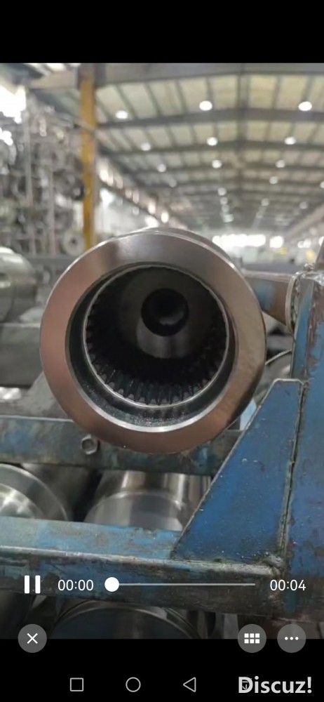

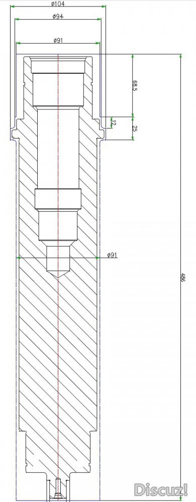

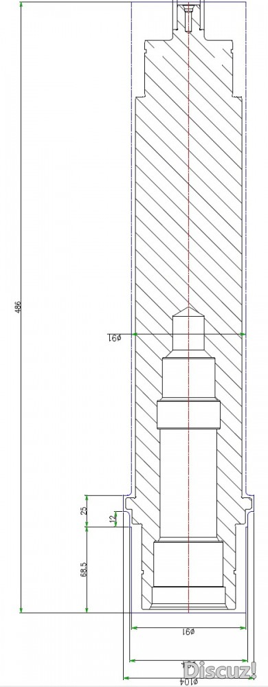

如题。现有电机轴,材质20CrMnTi、和20MnCr5两种材料,热处理要求:外圆CHD=0.7-1.0 内花键最小0.6mm。表面硬度最小700HV.大伙儿有做电机轴的吗?讨论一下装炉方式以及变形情况?

量大不?用的是什么设备?一般这种轴,我用竖装的,而且内花键那头要大朝下(因为淬硝盐)跳动不大,上述的要求基本能达到,井炉

盲孔那段,有没有可能打几个通油孔?和客户或公司DRE沟通下,这种类型的我们就盲孔向下装架,但盲孔里面会有淬火油残留(如果是多用炉做的话),导致后面喷丸时很多丸粒残留在里面。

盲孔朝下的话,内花键变形厉害的

嗯,内花键朝下变形的确可能比朝上大,但工艺上调整,特别是淬火阶段的工艺调整,也可以让花键的变形变小且趋于一致,花键朝上可操作性太差了,清洗时里面有水。。。。。。淬火完里面有淬火油。。。。。这些都是很难操作的
