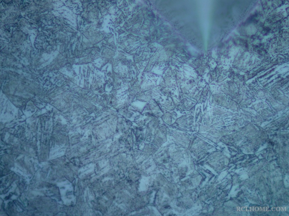

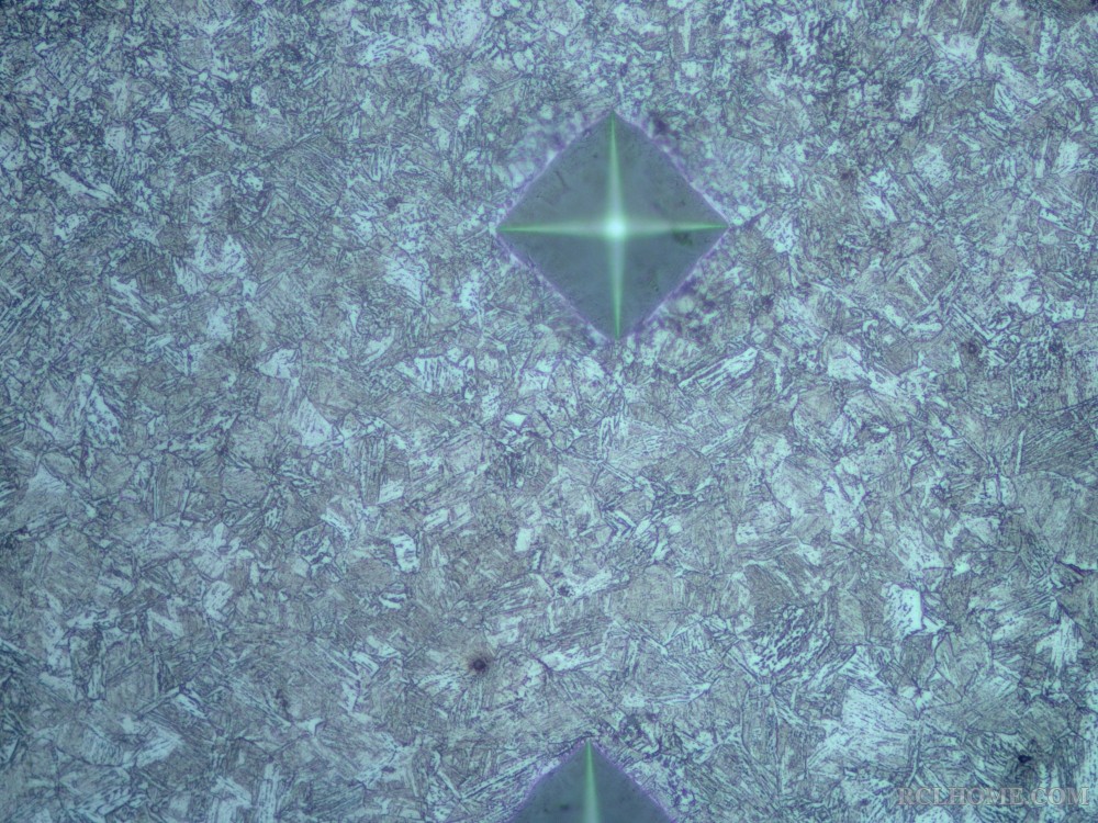

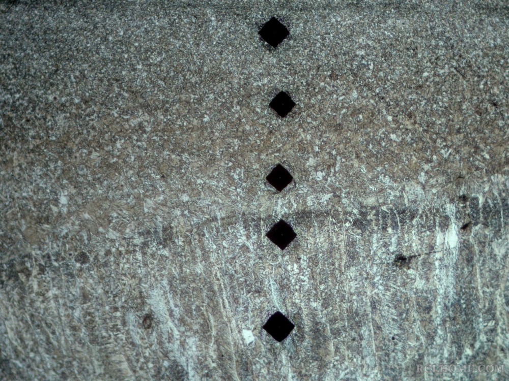

请问各位大佬,以下焊接组织中有低碳马氏体吗?

如题,硬度在200HV~300HV之间
100X
100X
500X
500X
1000X
1000X

发表于 2024-10-11 12:19:19 | 显示全部楼层
很明确的答复:里面马氏体含量还不低。

 楼主| 发表于 2024-10-11 19:47:14 | 显示全部楼层
michealyong 发表于 2024-10-11 12:19
很明确的答复:里面马氏体含量还不低。
那为什么硬度会这么低,马氏体含量不低的话,硬度应该在HRC35以上吧?
