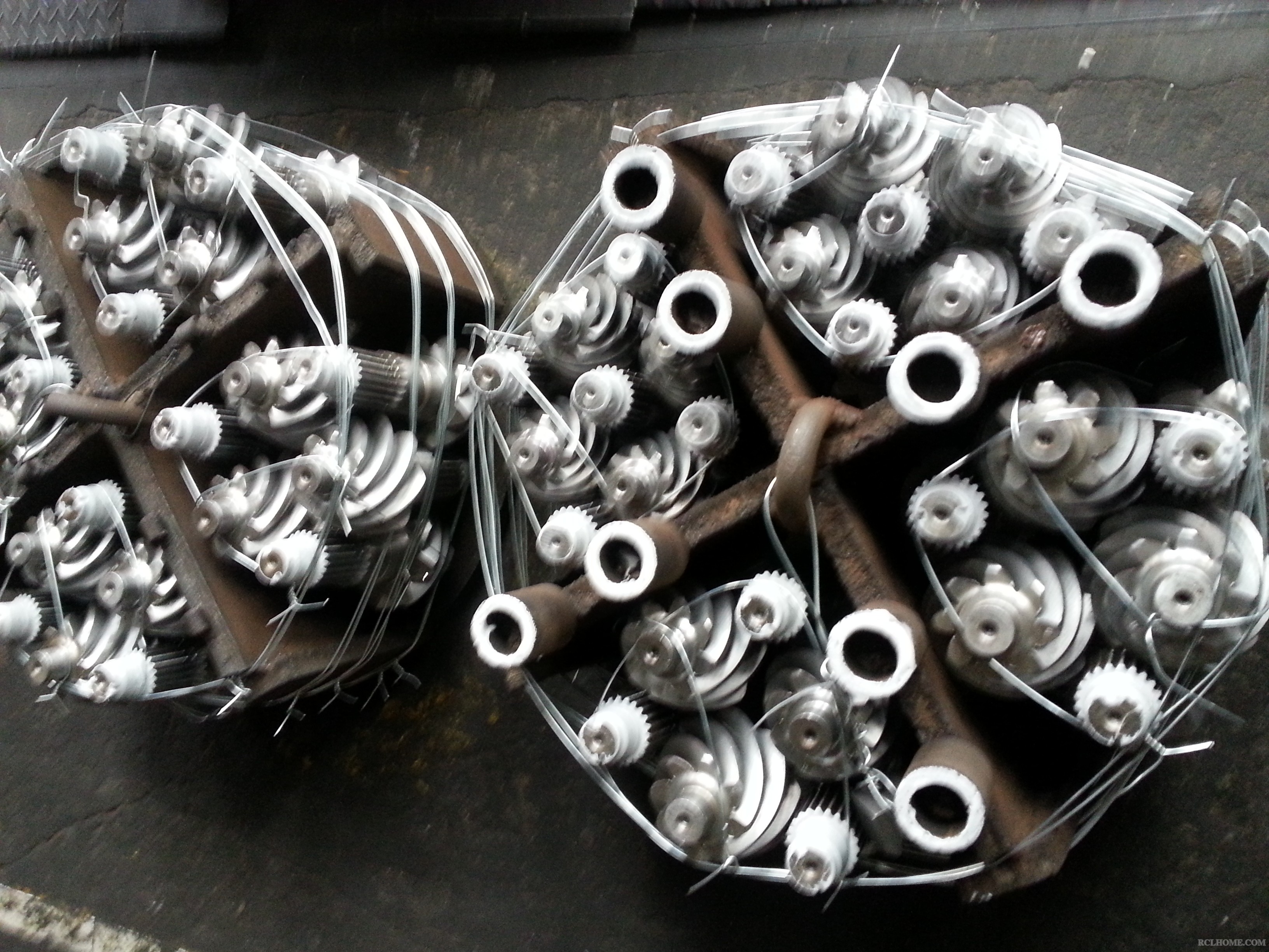

 楼主| 发表于 2013-11-7 19:21:57 | 显示全部楼层
因受设备所限,主动轮还是用丼式炉加工,这个是装炉情况
就两筐产品而已!

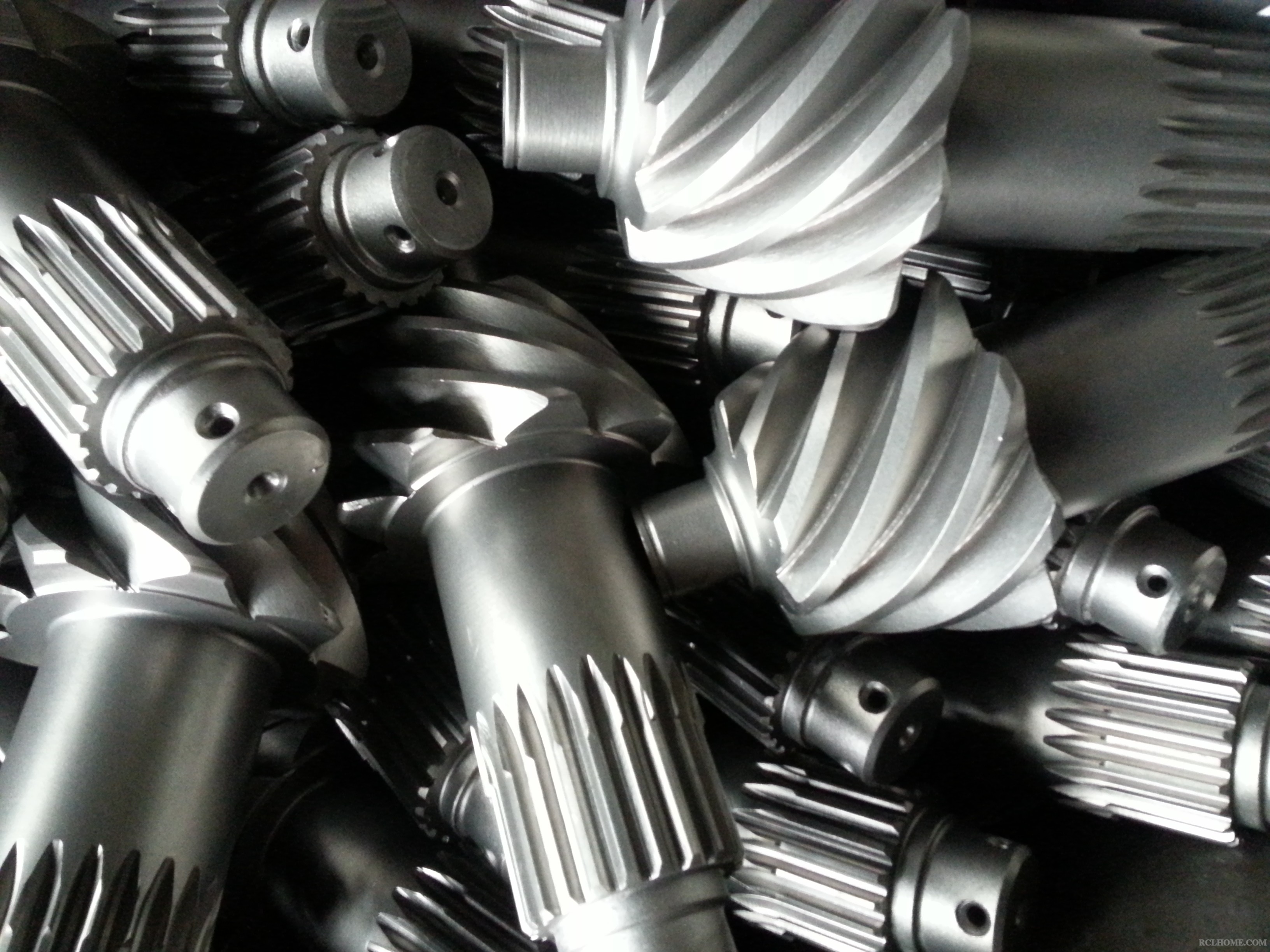

 楼主| 发表于 2013-11-7 21:38:10 | 显示全部楼层
就这个齿轮的表面,怎么看也不像达不到硬度要求的呀!{:soso_e140:}

再提供信息:
1:此类主齿一般装炉量为64件,因为所剩还有11件所以就一起添加到一起去了
2:装料工装有一只为新工装,未进行预渗处理
3:前两天刚好氧探头失效导致一炉产品碳化物级别超差,所以后续扩散及降温保温段的碳势设定过低{:soso_e140:}
发表于 2013-11-8 08:02:47 | 显示全部楼层
你们家的齿轮都是这样放的??
还粘有沙子
