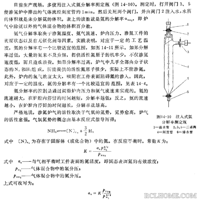

请问各位专家,工业渗氮常说的氨分解率是名义分解率(泡泡瓶测得)还是实测或计算所得的实际分解率呢、?
经常看到有人提及,在某一渗氮温度下(510~570度)具备最合理的氨分解率,例如:510度渗氮,分解率控制为15%~25%。那么请问此处提及氨分解率为泡泡瓶所得分解度还是实际氨分解率呢。

 楼主| 发表于 2013-11-13 19:07:50 | 显示全部楼层
追求卓越 发表于 2013-11-13 19:05
泡泡瓶测得?这个没有见到过,以前看到的是计算机的,直接显示氨分解率,具体结构还真没研究。 ...
那您的分解率是实际分解率吗,测量分解率的装置呢?

发表于 2013-11-14 08:30:06 | 显示全部楼层
看看这个

 楼主| 发表于 2013-11-14 08:50:58 | 显示全部楼层
这个实际就是名义氨分解率,也就是常说的分解度吧,但一般就把这当做氨分解率来讲了。
那在请问前辈,有关于各温度下合适的分解率范围吗?
发表于 2013-11-14 09:48:36 | 显示全部楼层
那在请问前辈,有 ...
        所谓合适的分解率,并不应该局限于“某个温度”的单一因素,因为毕竟氨的分解率除了与温度有关,还有其它影响因素。而且,不同产品的技术要求会要求不同的分解率,即便是同一产品,在整个过程的分解率也未必是相同的。

 楼主| 发表于 2013-11-14 10:44:57 | 显示全部楼层
孤鸿踏雪 发表于 2013-11-14 09:48
所谓合适的分解率,并不应该局限于“某个温度”的单一因素,因为毕竟氨的分解率除了与温度有关, ...
是哦,所以这个图中提到的分解率范围应该是较合适也是容易做到的吧,毕竟不会要求600度分解率为10~20%的样子吧。
发表于 2013-11-14 10:55:42 | 显示全部楼层
猪掉地 发表于 2013-11-14 10:44
是哦,所以这个图中提到的分解率范围应该是较合适也是容易做到的吧,毕竟不会要求600度分解率为10~20%的 ...
         但是,如果在较低温度要求较高分解率呢?

 楼主| 发表于 2013-11-14 12:24:42 | 显示全部楼层
孤鸿踏雪 发表于 2013-11-14 10:55
但是,如果在较低温度要求较高分解率呢?
恩,有道理,较低温度下需要较高的分解率是存在的。但猜想这个低分解率也会受到炉气循环程度的影响吧,改变流量太低的话可能无法做到工件表面新鲜氨分子的提供吧。
感谢前辈的热心回答。
发表于 2013-11-14 12:44:54 | 显示全部楼层
猪掉地 发表于 2013-11-14 12:24
恩,有道理,较低温度下需要较高的分解率是存在的。但猜想这个低分解率也会受到炉气循环程度的影响吧,改 ...
是的,如果流量太小,那就是供氮能力严重不足的问题了
