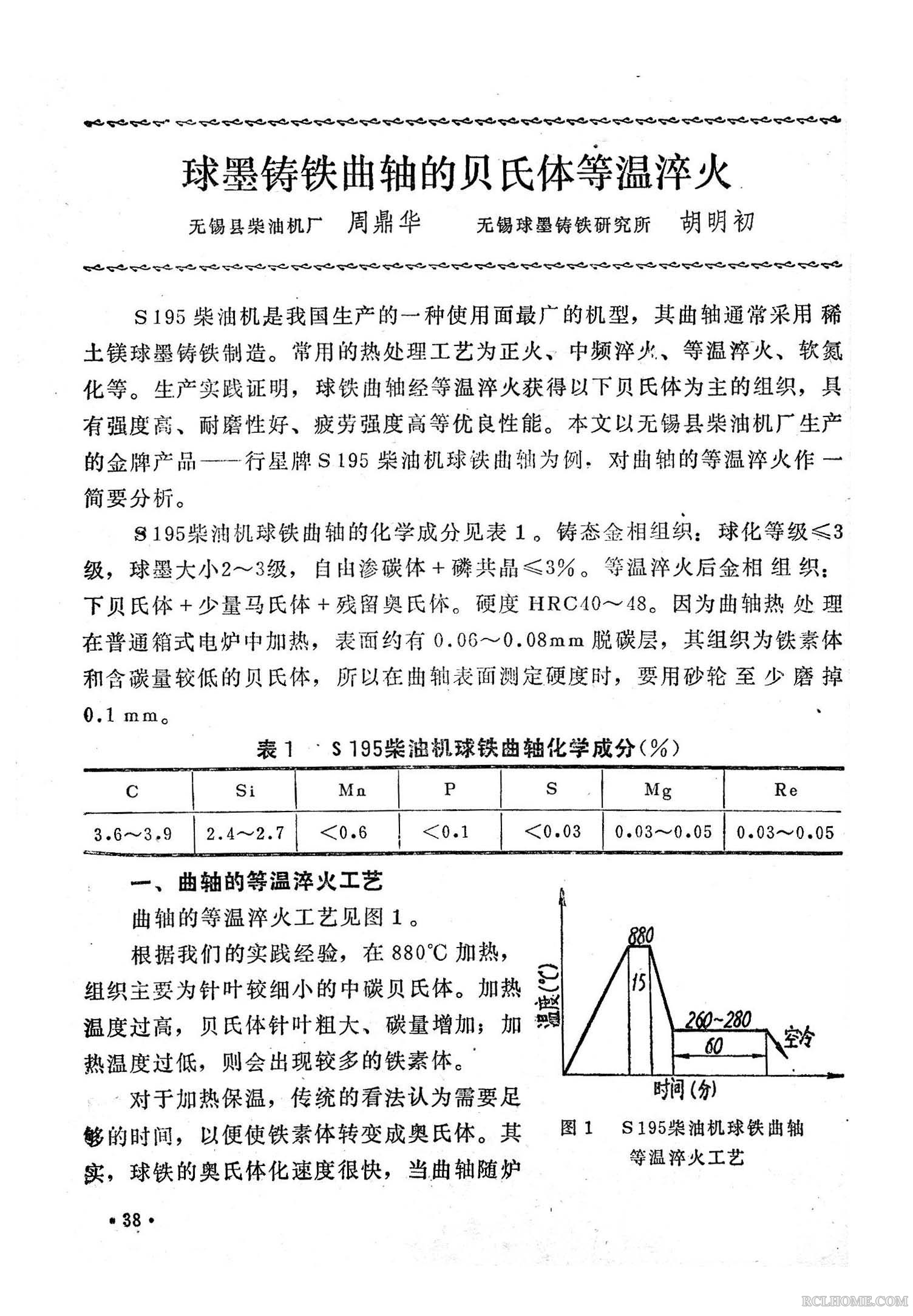

机械工人 热加工1986年第 01期 《球墨铸铁曲轴的贝氏体等温淬火》
球墨铸铁曲轴的贝氏体等温淬火(2.91M)
