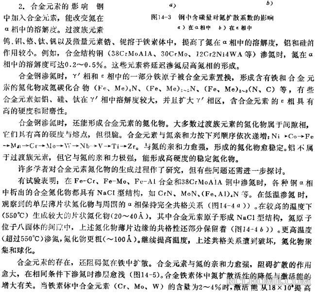

发表于 2013-12-8 16:22:19 | 显示全部楼层
孤鸿踏雪 发表于 2013-12-7 14:04
这个问题恐怕要归咎于材料问题了,里面可含有一些微量的阻止氮的渗入的元素。
        这个问题令 ...
阻止氮渗入的元素?
你好,杨兄,都有哪些元素会阻止氮的渗入呢?
发表于 2013-12-8 17:03:24 | 显示全部楼层
shaod 发表于 2013-12-8 16:22
阻止氮渗入的元素?
       看看这段论述
