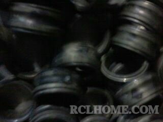

发表于 2013-12-14 13:43:48 | 显示全部楼层 |阅读模式
请高工予以查看!

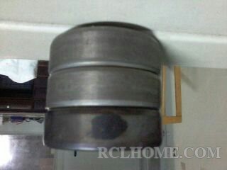

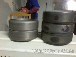

三张图中的几种色斑都很典型。
前面两张图中的色斑性质是一样的。
请上传一张第三张图中的内圈经清洗后再淬火的图片。

看看炉膛积灰多不多,烧一下会,同时检查油中炭杂质多不多。后清洗彻不彻底也要考虑的。

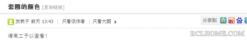

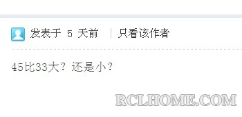

  在我们最后一次有电话联系之后,才有你的朋友在BBS的一个发帖(见截图1),过了两天楼主才发这个图片呢(见截图2)!何来的“我刚请教他”这一句托词呢。,老宋不仅做事真诚,讲话也忒真诚的。
楼主第三张图中的内圈经清洗后再淬火的 ,外观颜色不是你所认为的那个样子。
