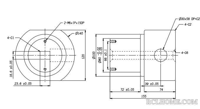

请教下这种工件用什么工件,适合做什么样的热处理

这是一个夹持扭转矫正的小工装,要求中间的内孔表面的硬度要50-55HRC,因为所需扭转的是个感应淬火后的长轨。

发表于 2013-12-19 10:39:27 | 显示全部楼层
       中间的内孔,是指那个孔?

 楼主| 发表于 2013-12-19 11:59:40 | 显示全部楼层
孤鸿踏雪 发表于 2013-12-19 10:39
中间的内孔,是指那个孔?
嗯我感觉这设计有问题啊,还想内孔有一定硬度来矫正表面硬度为60的滑轨。。。是不是有点难为人啊

发表于 2013-12-20 21:04:41 | 显示全部楼层
工装的材质选择的什么?

 楼主| 发表于 2013-12-22 09:16:20 | 显示全部楼层
菜花村咕咚 发表于 2013-12-20 21:04
工装的材质选择的什么?
自己选材,,,, 这是他们设计的小工装

发表于 2014-2-5 14:40:32 | 显示全部楼层
可以考虑渗碳
