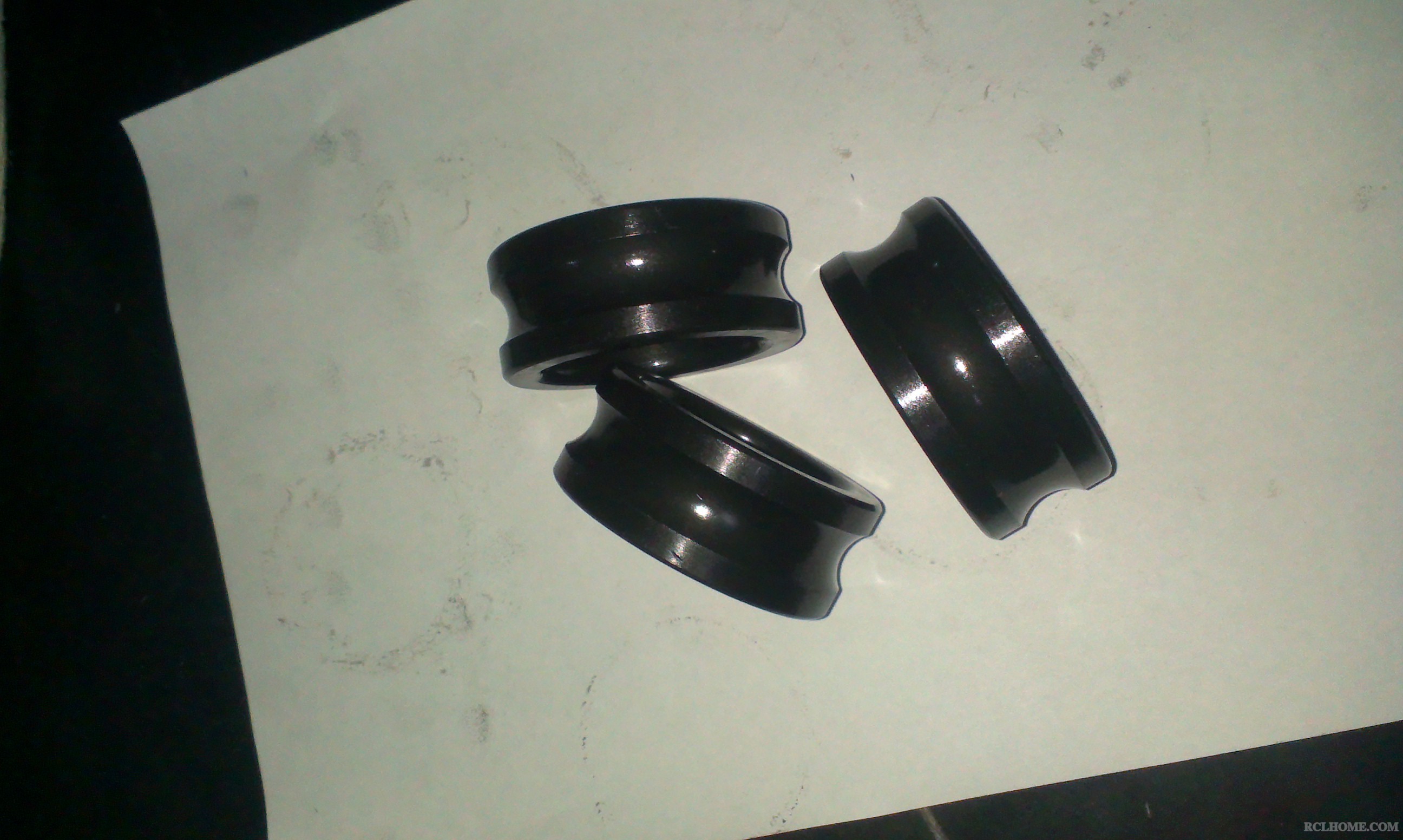

 楼主| 发表于 2013-12-23 16:40:53 | 显示全部楼层
这是未进行抛光处理的6309套圈发黑后的图片。

发表于 2013-12-23 16:50:04 | 显示全部楼层
有无比较结果。

 楼主| 发表于 2013-12-23 17:10:47 | 显示全部楼层
自己比较了抛过光的和没抛光的并没有区别,发黑后的颜色完全一致

发表于 2013-12-23 19:18:48 | 显示全部楼层
将对比图片放上来方便吗?
