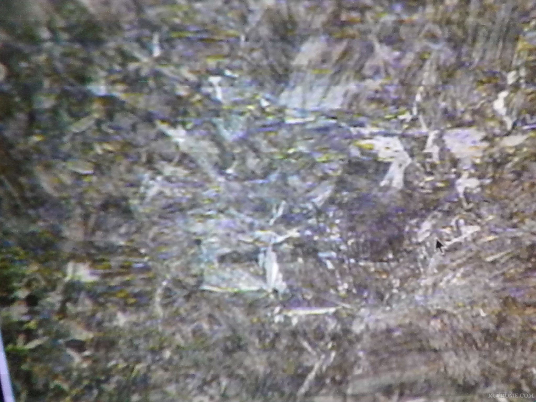

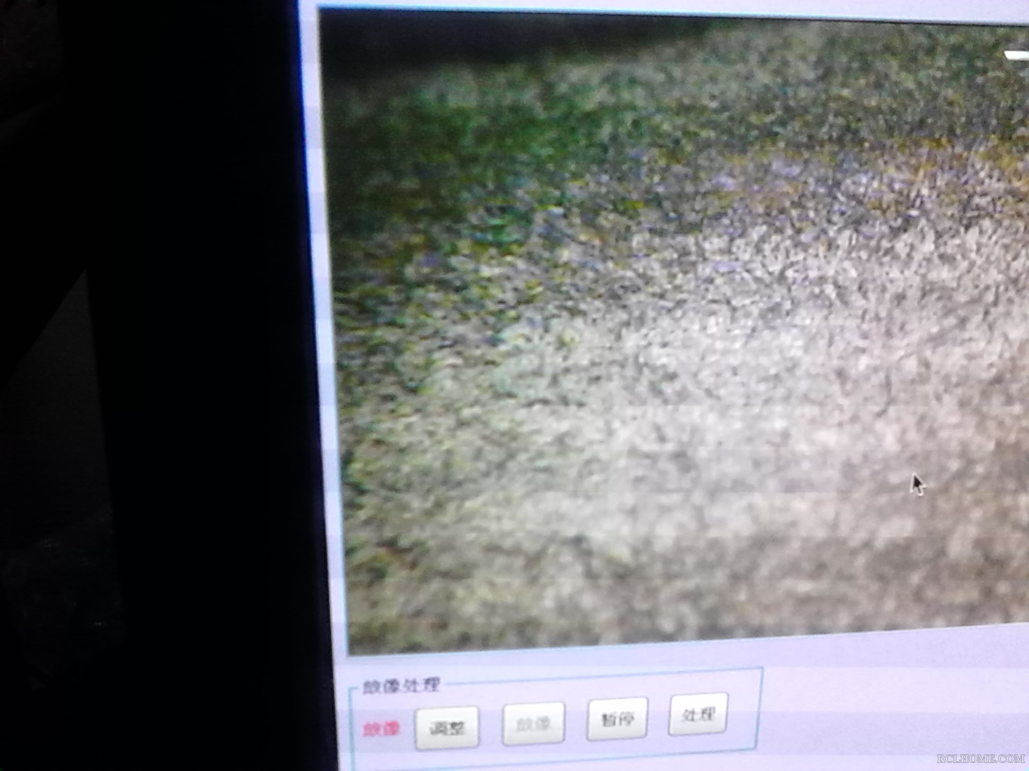

请帮忙看看这样的组织是什么原因造成的,表面硬度:778HV ;心部硬度:44HRC 。材料:20Cr。此花套在运行的时候崩裂。

渗碳浓度梯度过陡!

请问 怎样解决这一缺陷?帮忙分析下子!谢谢!

建议楼主介绍下你的工艺跟预先热处理?
