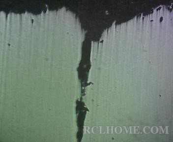

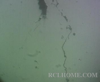

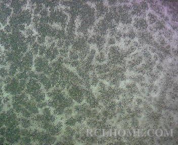

裂纹:铸钢45,厚度6mm,调质处理,880℃淬,570回,表面脱碳层大约80——90丝,看样子像是表面裂纹,不是很深,几年来只出现这一次问题。

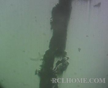

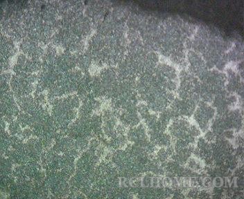

 楼主| 发表于 2014-1-8 09:08:23 | 显示全部楼层
好多白色的铁素体

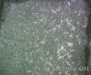

 楼主| 发表于 2014-1-8 09:10:37 | 显示全部楼层
裂纹从左向右

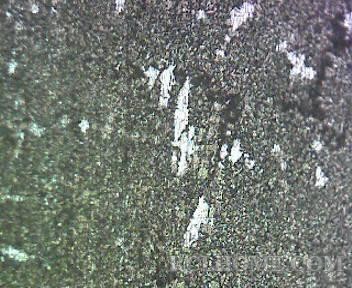

苦味酸腐蚀的,那两块黑色的是石墨吗,光谱显示铝含量0.12%

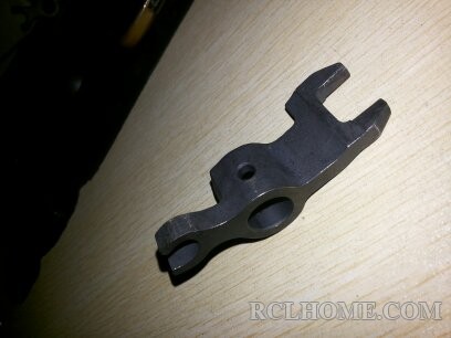

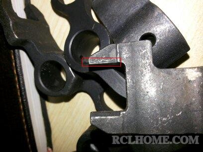

 楼主| 发表于 2014-1-8 09:16:53 | 显示全部楼层
是这个样子的东西
发表于 2014-1-8 09:24:18 | 显示全部楼层
刘安韦伟 发表于 2014-1-8 09:16
是这个样子的东西
裂纹出现在什么部位?为什么淬火用880?

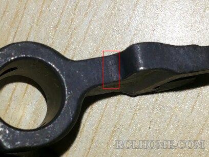

 楼主| 发表于 2014-1-8 09:37:32 | 显示全部楼层
一直都是880℃,都是上面遗传下来的。裂纹在图片中工件右上角的端部

发表于 2014-1-8 09:48:21 | 显示全部楼层
从形态看不是石墨。
签到天数: 168 天
43
779
2166
2166
 楼主| 发表于 2014-1-8 09:48:50 | 显示全部楼层
吉祥如意 发表于 2014-1-8 09:48
从形态看不是石墨。
哦,那可能是其他形式的夹渣。
发表于 2014-1-8 09:54:18 | 显示全部楼层
估计裂纹与钢水浮渣有关,请仔细观察。

 楼主| 发表于 2014-1-8 10:05:24 | 显示全部楼层
吉祥如意 发表于 2014-1-8 09:54
估计裂纹与钢水浮渣有关,请仔细观察。
6000件,裂了2000件,有的裂纹很长,整个端面一条连续的得三四公分长
发表于 2014-1-8 10:12:29 | 显示全部楼层
请指示一下:裂纹与浇冒口的位置关系。

 楼主| 发表于 2014-1-8 10:18:01 | 显示全部楼层
吉祥如意 发表于 2014-1-8 10:12
请指示一下:裂纹与浇冒口的位置关系。
裂纹在这个平面上有,在纵向断面上也有

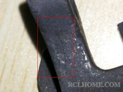

 楼主| 发表于 2014-1-8 11:00:52 | 显示全部楼层
吉祥如意 发表于 2014-1-8 10:21
请上张工件表面裂纹的宏观图片。
部位比较多

 楼主| 发表于 2014-1-8 11:01:33 | 显示全部楼层
所以因为 发表于 2014-1-8 11:00
有可能本身表面就存在微裂纹。
我发了几张宏观表面裂纹的图片上来
发表于 2014-1-8 11:22:23 | 显示全部楼层
刘安韦伟 发表于 2014-1-8 11:01
我发了几张宏观表面裂纹的图片上来
应该本身就存在的,如果还有未做淬火的,探伤去做一下。

发表于 2014-1-9 11:02:58 | 显示全部楼层
楼主没有经验,下次做铸锻件,之前。记着一定也先检查表面是否有裂纹,有的话不要做。跟客户沟通。客户要做。淬火后出现裂纹就没热处理什么事了。如没有,淬火后出现裂纹也好重点分析热处理的问题。
楼主的裂纹,个人倾向于铸造问题。工件浇铸后应力很大,需要缓冷。如开箱过早,提早拿出工件,相当于快冷了。工件厚大部分还未完全凝固继续收缩,而工件的边缘或远离浇冒口的部位,以及薄的部位已经冷却凝固了,没有塑性了。一个拉,一个不让拉。最终拉出裂纹了。一般来说,这种裂纹都比较浅,用抛光机就能抛掉。

发表于 2014-1-9 11:12:57 | 显示全部楼层
刘安韦伟 发表于 2014-1-8 09:48
哦,那可能是其他形式的夹渣。
    图中有树枝状结构,淬火前为什么不进行预备热处理?
