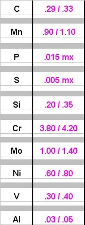

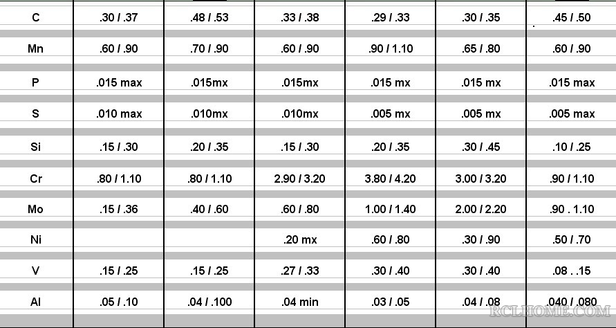

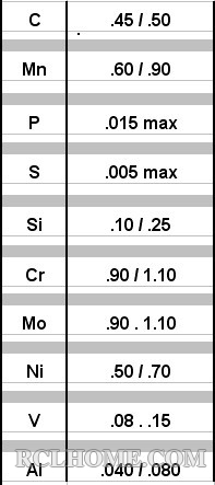

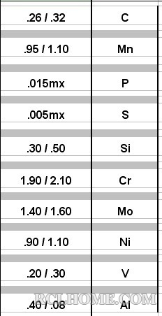

下面哪种材料的抗疲劳性好呢?
发表于 2013-1-13 20:45:39 | 显示全部楼层 |阅读模式
请说明之········
