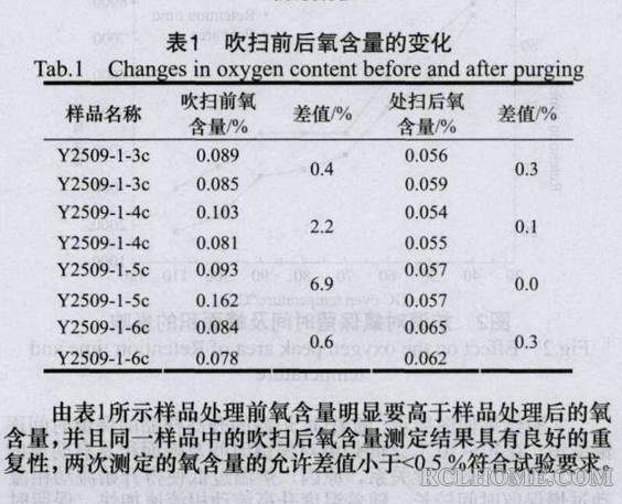

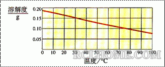

油品的含氧量
水中的含氧量
看了油于水含氧量差别非常大
是不是因为含氧量的关系啊。。。。
曾经我也提过,淬火介质含氧量于老化的影响。。让大家拒绝“增氧式搅拌”。

比如 不要用压缩空气来搅拌什么的啊,敞开式强力搅拌等
采用封闭式的油槽,封闭式的循环系统设计等等
少吸入空气溶解氧。降低含氧量

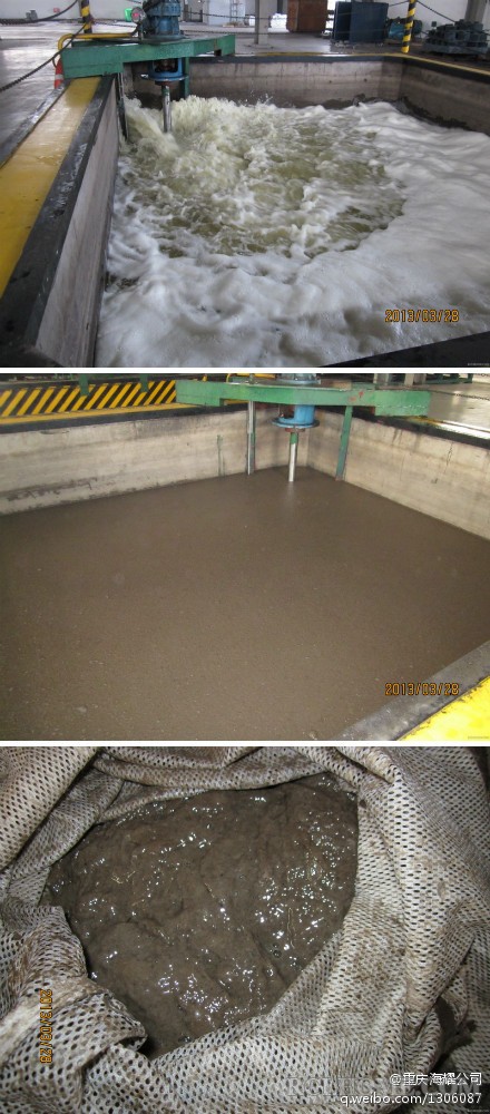

所以因为 发表于 2014-1-18 19:50
我用的PAG还没有发生这样的现象。
像养鱼那样的搅拌增氧。接触的逆溶包裹在高温工件周围部分将受热分解,工件冷却又回到水中。所有失效部分是无法分离出来的。这就是用的时间长了假浓度就严重了(还有微生物分解的部分)。
上图的客户那种情况没具体做分析,应该是很严重才会出现大量漂浮物,而且淬火剂消耗也非常快。漂浮物应该都会有只是搅拌状态看不出来。
