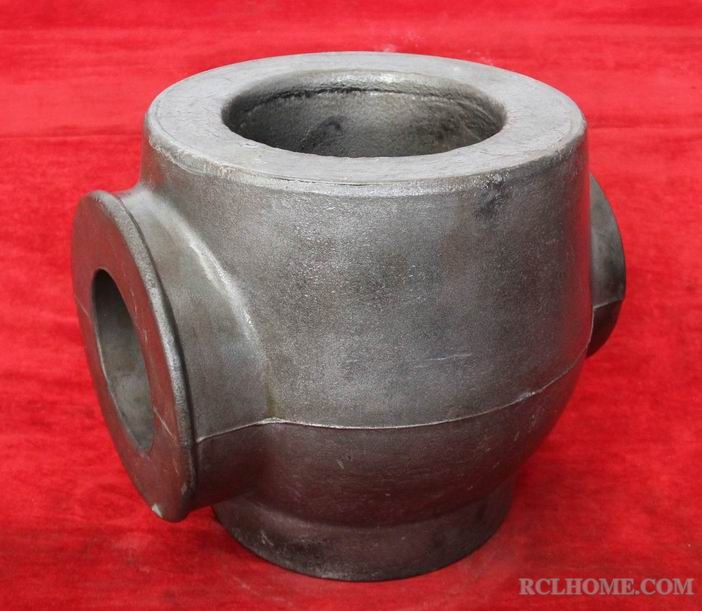

发表于 2013-1-17 14:07:15 | 显示全部楼层
可以按照最厚部位取有效厚度尺寸.
其实这个有效厚度尺寸本来就不用很严谨的.
发表于 2013-1-17 14:15:20 | 显示全部楼层
还是按照最后的部位计,这个最后应该是最厚吧?

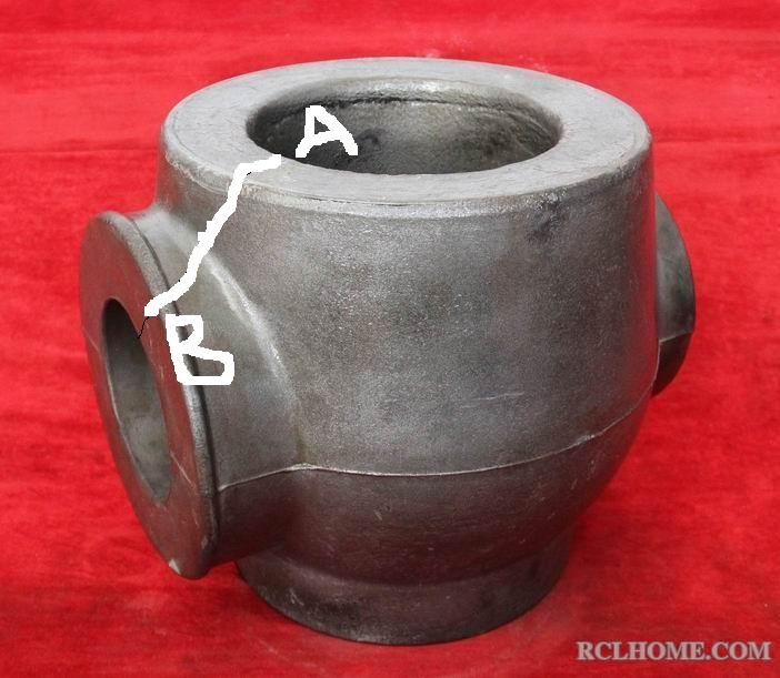

085458wiq2atittsj1iatm.jpg 我的算法是附图AB两点的垂直距离。

发表于 2013-1-17 21:25:39 | 显示全部楼层
正火的话,有效厚度可以按最厚部分计算。
发表于 2013-1-17 22:32:50 | 显示全部楼层
最厚部位*1.5计算吧
发表于 2013-1-17 23:43:01 | 显示全部楼层
oranple 发表于 2013-1-17 20:39
这个不用固溶,材料为20钢,只需要正火就可以了。
注意,我上面是按不锈钢回复的。
如果碳钢,按照壁厚最厚的,系数1.5min/mm就可以了。
发表于 2013-1-18 08:33:58 | 显示全部楼层
如果是铸碳钢,我觉得正火保温时间按20mm每小时计算。
铸合金钢,正火+回火。
发表于 2013-1-18 08:41:43 | 显示全部楼层
有效厚度是法兰外圆直径

 楼主| 发表于 2013-1-20 10:00:15 | 显示全部楼层
tianmu 发表于 2013-1-18 08:41
有效厚度是法兰外圆直径
请问这样计算的依据是什么?
发表于 2013-1-20 15:06:44 | 显示全部楼层
oranple 发表于 2013-1-20 10:00
请问这样计算的依据是什么?
按照空气炉,单件计算。但要注意整炉预热或者透热。
