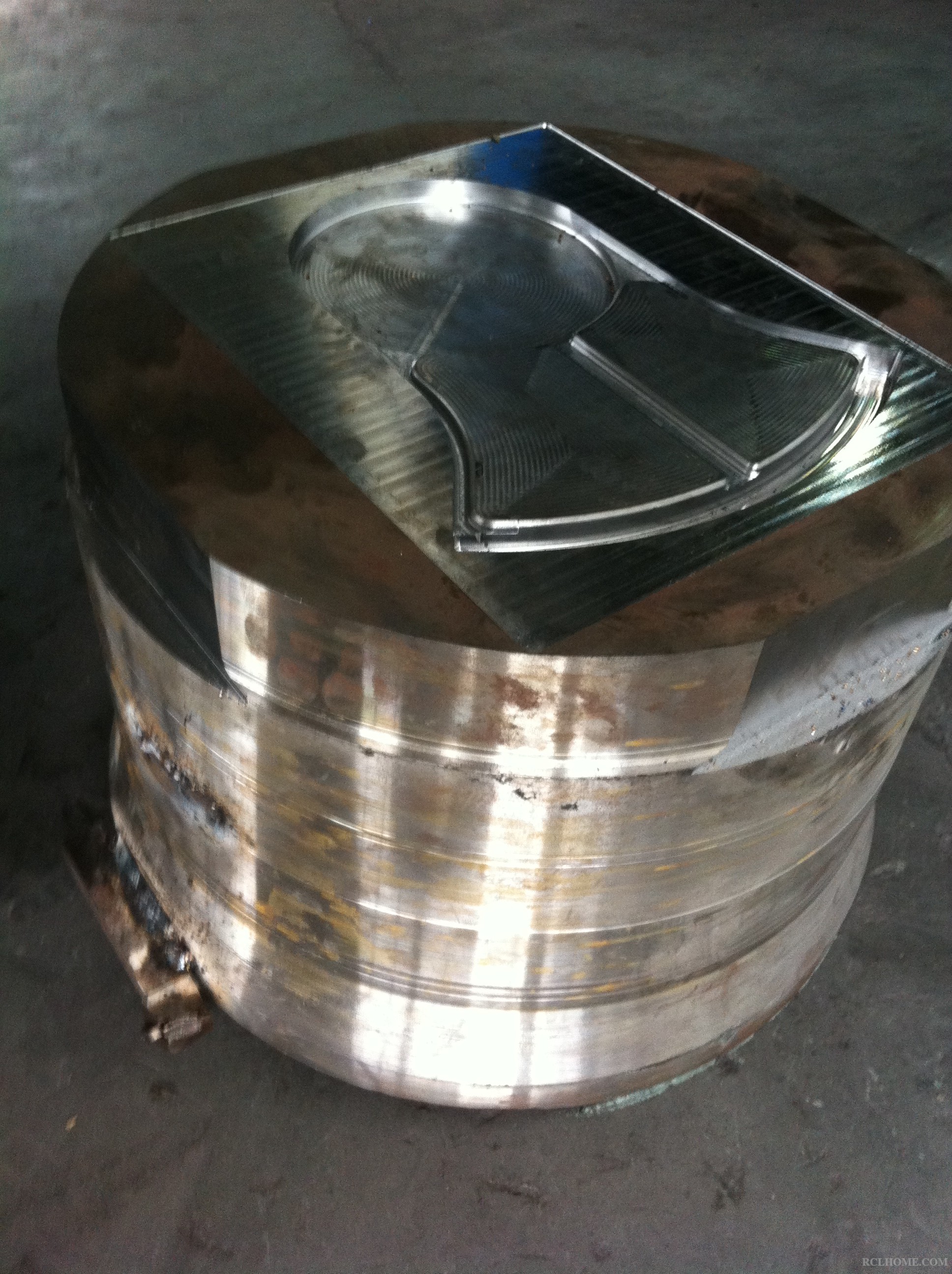

             这个模具(看附图),材料为5CrNiMo,它的小端(上端)直径Ф460,大端(底部)直径Ф600,高度330,在密封箱式多用炉加热淬火,有兴趣的朋友,请给出一个淬火和回火工艺。
 楼主| 发表于 2015-7-18 09:24:02 | 显示全部楼层
           没有给出硬度要求,请你给出你认为合适的硬度范围及量身定制的淬火回火工艺
 楼主| 发表于 2015-7-19 10:07:57 | 显示全部楼层
          悲催啊!这个,怎么木有人感兴趣呢?{:soso_e105:}
发表于 2015-7-20 08:39:38 | 显示全部楼层
其它先不说,先去应力吧。
发表于 2015-7-20 08:55:43 | 显示全部楼层
孤鸿踏雪 发表于 2015-7-18 09:24
没有给出硬度要求,请你给出你认为合适的硬度范围及量身定制的淬火回火工艺 ...
提一条意见。
要加工艺孔,吊装用。

 楼主| 发表于 2015-7-20 09:36:40 | 显示全部楼层
所以因为 发表于 2015-7-20 08:39
其它先不说,先去应力吧。
           去啥子应力呢?机加工应力吗?
 楼主| 发表于 2015-7-20 09:38:18 | 显示全部楼层
搬运工 发表于 2015-7-20 08:55
提一条意见。
要加工艺孔,吊装用。
最最典型的热作模具了,杨工的强项啊。 ...
                 直接用叉车装到多用炉装料台的料盘上,无需打工艺孔。
                 我要的是加热和冷却工艺,请提供!
发表于 2015-7-20 09:44:53 | 显示全部楼层
                 我要的是加热 ...
1.这么一个形状结构的模具没有工艺孔的还真没见过。
2,工艺方法你写的书中就介绍的有的啊。
发表于 2015-7-20 09:57:46 | 显示全部楼层
孤鸿踏雪 发表于 2015-7-20 09:36
去啥子应力呢?机加工应力吗?
我看到有焊接过的。
发表于 2015-7-20 10:46:53 | 显示全部楼层
献个丑:这个模具,我做的话工艺是:
1:先在回火炉预热至450-480℃保温4-5小时;
2:推入多用箱式炉加热室,在甲醇安全温度保温4小时再次预热(各炉子的安全温度稍有不同,就不写具体温度了);
3:850℃加热,碳势0.65,保温7小时,拉出淬火,中速搅拌;
4:淬前预冷,如炉子有预冷功能,拉出预冷15-20min后再入油,如炉子没预冷功能,可在加热室降温至800℃再保温3小时淬火
4:淬火时间,60-80分钟;
5:淬后不清洗直接回火;
6:300-350℃保温4小时,再升温至480℃保温8小时出炉空冷至室温,检查硬度,目标值42-47HRC,
7:二次回火,依硬度检查结果定回火温度再回8小时,
欢迎拍砖。
孤鸿踏雪 + 20 立此存照
 楼主| 发表于 2015-7-20 10:48:44 | 显示全部楼层
2,工艺方法你写的书中就介绍的有的啊。 ...
        首先,我写的书并没有针对哪个具体模具量身给出一个工艺;其次,我写的书也没有使用多用炉对模具淬火
 楼主| 发表于 2015-7-20 10:51:35 | 显示全部楼层
所以因为 发表于 2015-7-20 09:57
我看到有焊接过的。
             看走眼了,这是新模具,绝对没有焊接!哦,原来你是说底座旁边的那两个焊块,那还需要去应力?模具升温加热过程在650℃左右均温,就兼顾把应力消除了

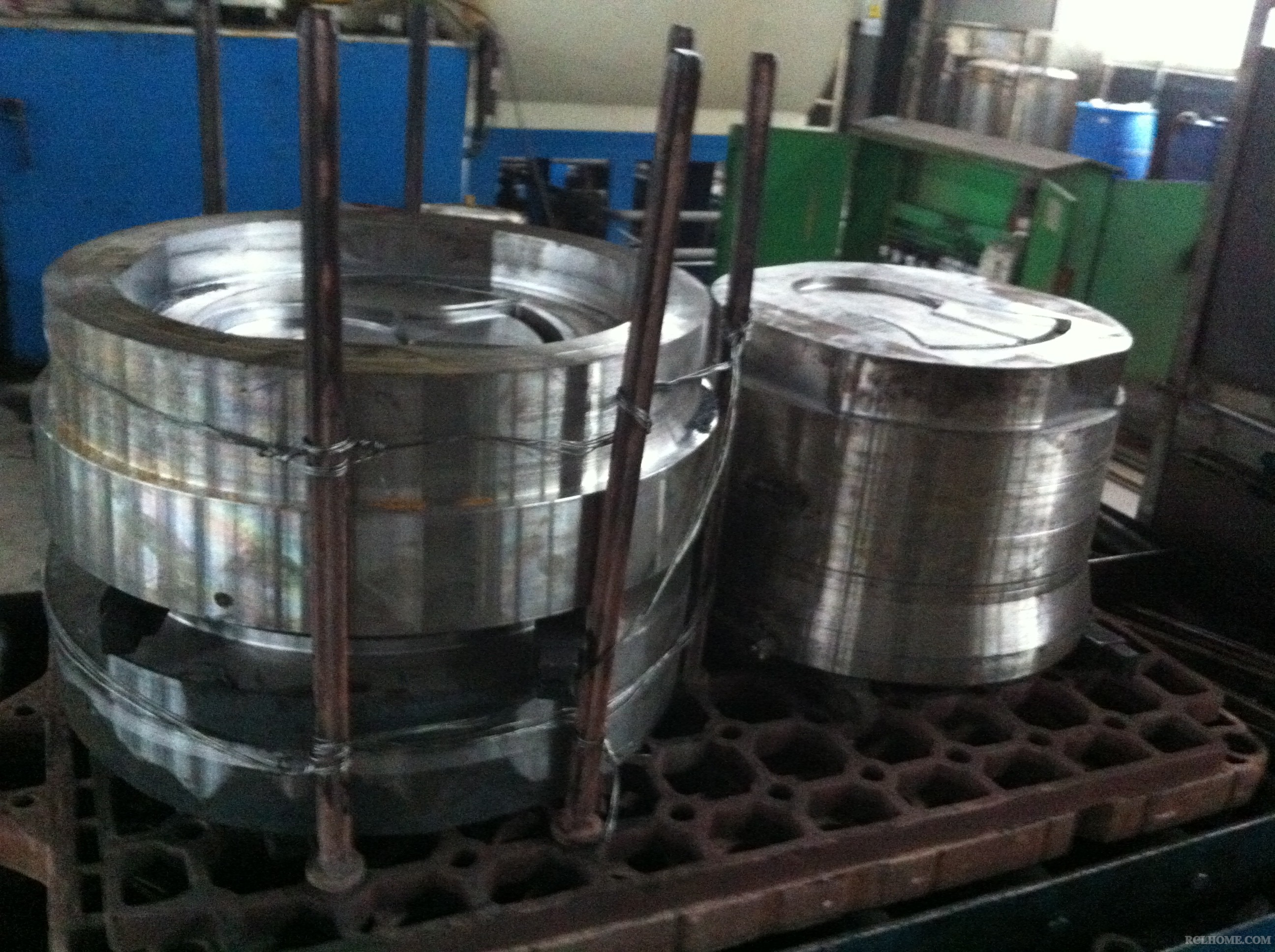

 楼主| 发表于 2015-7-21 18:23:09 | 显示全部楼层
            现在,我要解开谜底了!大家先看看下面的附图(装炉情况)
 楼主| 发表于 2015-7-21 18:28:49 | 显示全部楼层
          大家看清了:一次回火(260℃均温2h→400℃保温7h出炉空冷)后,主题上传的那个实心模具硬度48HRC,而那两个稍簙点的分别为47和47.4HRC;二次回火(260℃均温2h→450℃保温7h出炉空冷)后,主题上传的那个实心模具硬度46HRC,而那两个稍簙点的分别为44和44~46HRC。
 楼主| 发表于 2015-7-21 18:37:00 | 显示全部楼层
           看来,这个模具可以提高到500°C回火
发表于 2015-7-21 19:27:01 | 显示全部楼层
孤鸿踏雪 发表于 2015-7-21 18:37
看来,这个模具可以提高到500°C回火
你如想模具硬度在38-43HRC之间的话,可用500回火。
孤鸿踏雪 + 10 感谢支持
