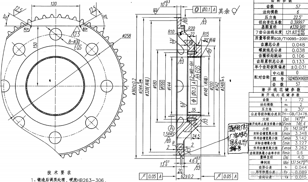

        如题,这里有一个产品,已到了成品,因硬度(技术要求263~306HBS)偏低(实测240HBS左右),有无挽救之法?如何挽救?

          因为这个产品只有调质硬度要求,而没有金相组织要求,可否采用等温分级淬火油进行亚温淬火返工处理?

返工淬火,因是成品,就看变形怎么样。

说句实话,老“孤”可能早已在心里都将这件产品做报废处理了,只是把案例抛出来,想考验大家心里的天平有多少人是倒向挽救、有多少人倾向让步、又有多少人是建议报废。当然我的建议是报废。
HBS低于要求下限,让步接收后在齿轮在使用过程中,齿根弯曲疲劳强度能不能被考验的住是个潜在风险,谁愿为此买单? 返修的话就别提了,成本是什么样的先放一边,成功的概率我觉得就是零。

变形量允许多少呢?可以用硝盐冷却试试。

         打算采用多用炉无氧化/脱碳加热,等温分级淬火油亚温淬火

这个方法可以试一试的,但总有允许变形量吧?
 楼主| 发表于 2013-12-15 18:37:02 | 显示全部楼层
       成品图就在主题中,我也没有仔细看,准备试两件,交给产品工程师去检测确定是否可以接受
发表于 2013-12-15 18:40:46 | 显示全部楼层
孤鸿踏雪 发表于 2013-12-15 18:37
成品图就在主题中,我也没有仔细看,准备试两件,交给产品工程师去检测确定是否可以接受 ...
这个返工产品主要考虑的还是变形问题。

 楼主| 发表于 2013-12-15 18:49:14 | 显示全部楼层
追求卓越 发表于 2013-12-15 18:46
尺寸这么大的件,变形量根本无法保证啊
但成品图标注的公差是比较大的
 楼主| 发表于 2013-12-15 18:50:41 | 显示全部楼层
所以因为 发表于 2013-12-15 18:48
总要有允许变形量啊,你没有说啊
        这个只能看成品图给出的公差。至于可以放到多少,是产品工程师把我的事情,我们说了不算的
